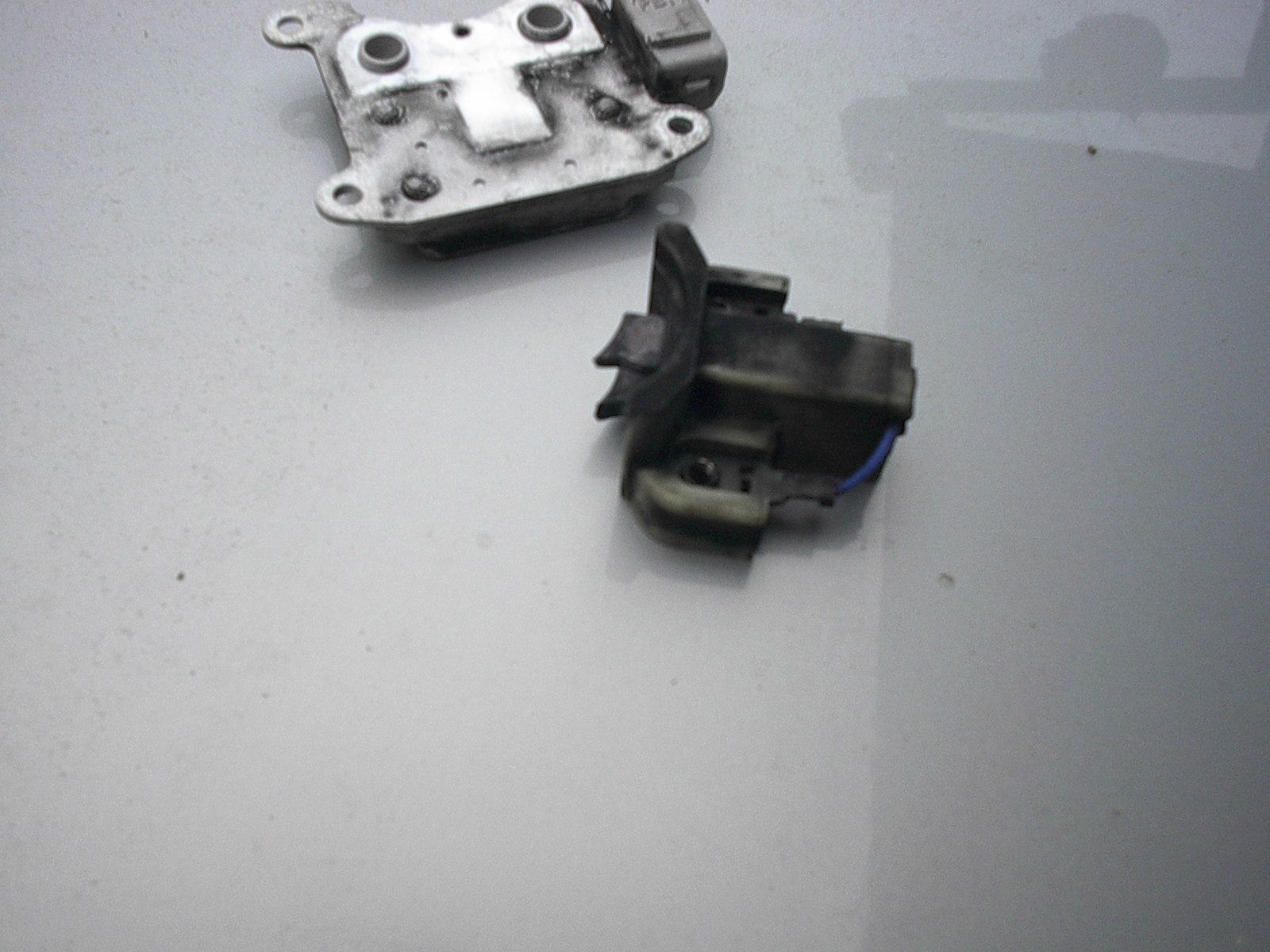

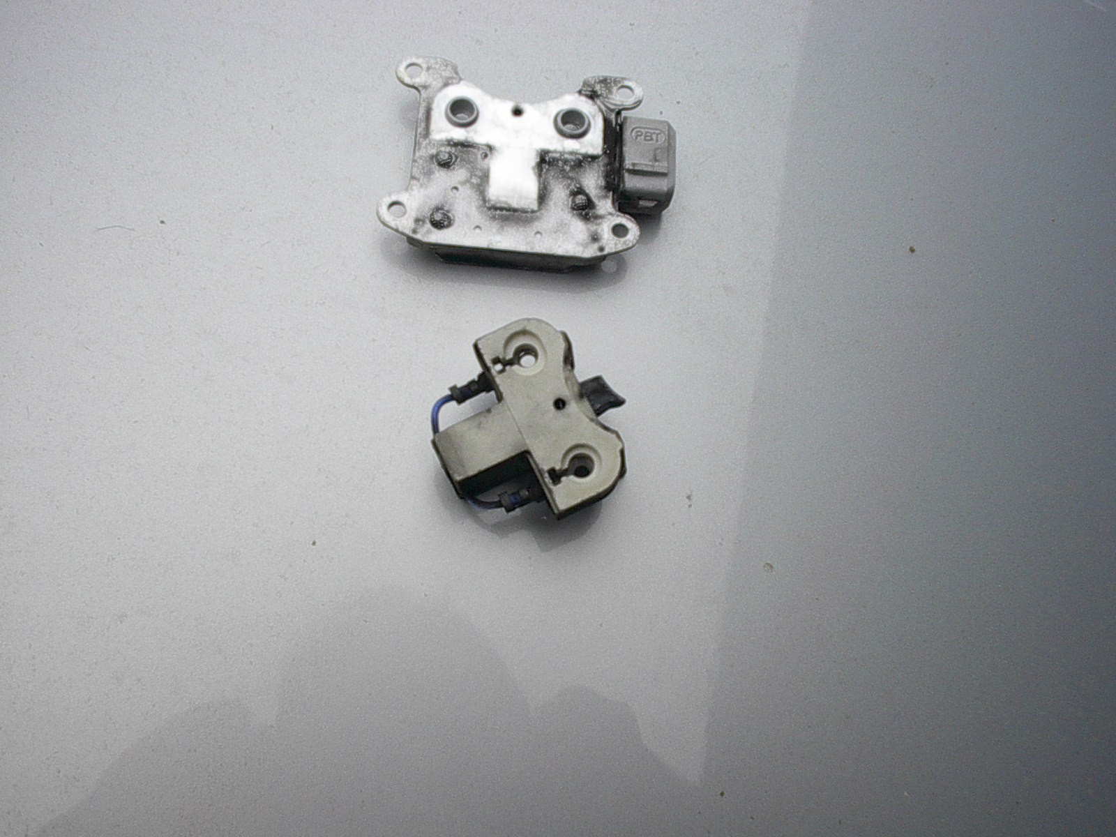

Die Lima ist wieder eingebaut, alle anderen Teile sind auch wieder montiert
und es ist auch nix übrig geblieben.
Bei der Probefahrt ging auch bei Drehzahlen jenseits der 5000 keine Kontrollleuchte mehr an.
Lag also wirklich an den Kontakten.
Die alten sahen aber auch echt ALT aus ....(siehe Bilder)
Jetzt brauche ich aber gaaaanz viel Salbe und Pflaster für meine Hände.
Lima ausbauen ist wohl echt der letzte Job
