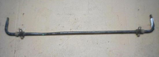

Ein Stabilisator ist kein Verschleißteil! Ihr solltet mal rausfinden was eine Koppelstange und was ein Stabilisator ist! Der Stabi ist das Teil was von rechts nach links geht, Federstahl und meist um die 20-30mm stark. Und übrigens nicht von nem Schlosser anzufertigen. ;)

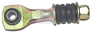

Die Koppelstangen sind dann die Verschleißteile die den Stabi mit der Aufhängung verbinden. Und die gibts sicher auch im freien Teilehandel.

Hier mal zur Verdeutlichung ein paar Bilder
Stabilisatorstange
[attachment=10908]
und die Pendelstütze / Koppelstange (je eine links & rechts)
[attachment=10907]
