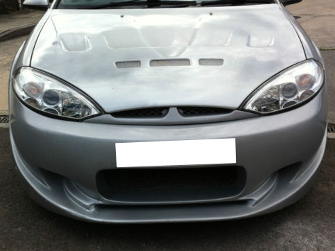

Motorhaube
... was hältst du von einer dezenteren?

Die von dir verlinkte Haube ist doch nicht wirklich dein Ernst oder? :rolleyes
Die andere von Andy´s AutoSport (die JustDoIt auch gepostet hat) ist doch schon wesentlich annehmenbar -> 99-02 Mercury Cougar Fiberglass Hoods from Extreme Dimensions at Andy's Auto Sport
