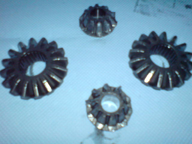

wie verhält sich das ganze bei enger kurvendurchfahrt ?
weil bei mir hatte das differenzial karies
