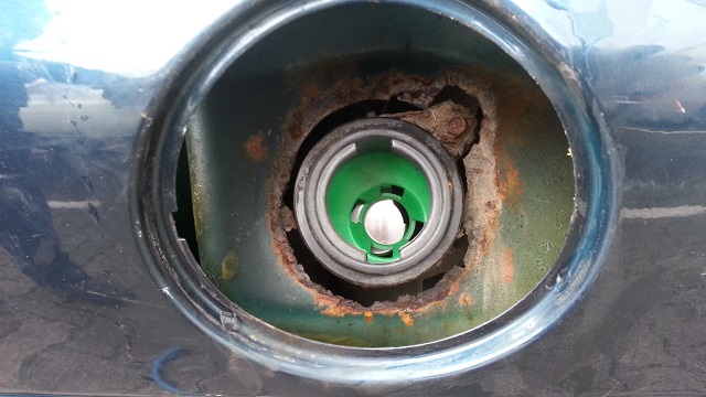

Bei mir sind es zwei undichte Stellen, einmal die Heckscheibe und einmal irgendwo im Bereich Tankstutzen. Die Scheibe ist klar, aber beim Tankstutzen, wo ist da das Problem, bzw. wie kann das behoben werden? Weiss das jemand?
Danke und Schönen Gruss
T
twicky87
Naja... undichte Stelle ist gut.. ;) das ist mehr als undicht...

Jetzt antworte ich mir schon selber... ;)
Falls den Thread jemand findet... bei mir war alles undicht ;) damit wäre die Liste komplett denke ich.
Angefangen von den:
- Heckleuchten (Neue Dichtungen 12,- € pro Stück)
- Antenne (ausgebaut und Dicht gemacht, jetzt habe ich eine Scheibenantenne)
- Tankstutzen (wie im Beitrag hier drüber schon geschrieben)
- Scheibe (das Gummi war zu alt, zum Dach hin war es noch Dicht, aber zur Scheibe hin nicht mehr)
- Entlüftung links und rechts im Kofferraum nach Unten, diese Plastikbecher :) Da kam das Wasser von Unten hoch
