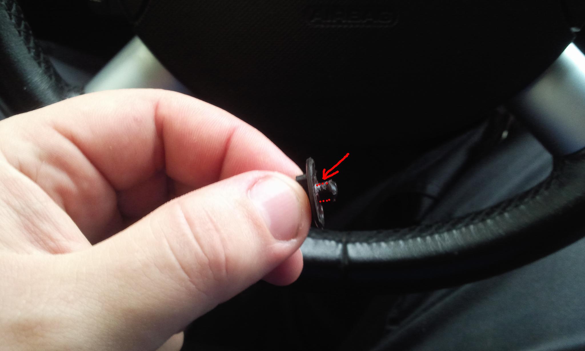

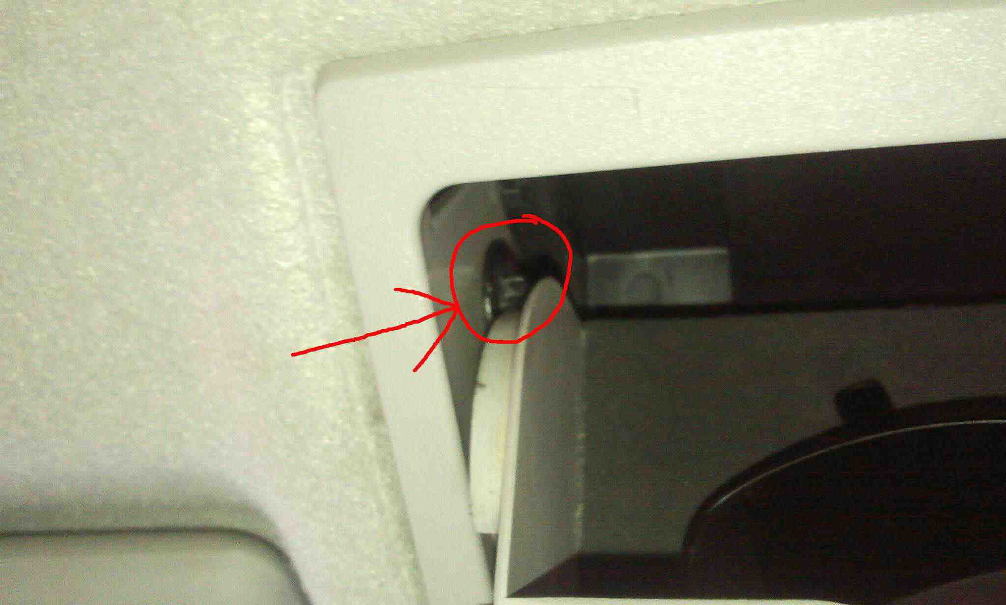

Problem und Lösung!!! Brillenfach
Hallo Ihr Lieben Ford Fahrer Ich hatte uach das gleiche problem. Und zwar ist mein brillenfach auch nicht mehr zu gegangen oder manchmal zu tief hengen geblieben. Suld war der schwarze stopper der sich nicht mehr gedreht hat. Also braucht man sich nicht ein neues Fach kaufen!!
Hab es dann erstmal mit schmieren des stoppers, der links im gehäuse des brillenfachs sitzt, versucht. Diesen schwarzen stopper kann man leicht mit einem Schraubendreher Ausklipsen, schmieren am besten mit silikonöl da das den Kunstopp nicht angreift, und mit etwas gefummel auch in einer minute wieder einklippsen. Als das nach einer weile auch nicht mehr half hab ich den stopper Abgeschliffen. Aber nur im bereich wo er im loch geführt wird, nicht den halteklip schleifen. Und siehe da Funktioniert seither ohne probleme!!!!!!!! :applaus
Wer Fragen hat kann sich ja melden!!
Könnte auch noch paar bilder machen wer welche braucht! :D
Viel erfolg
Und lang lebe Ford!!!!!
