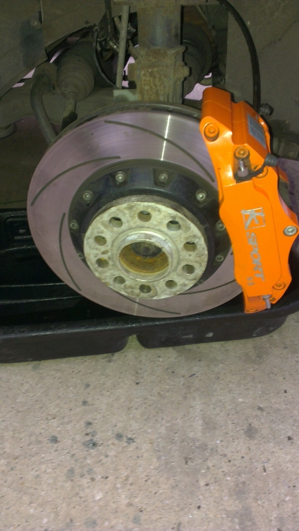

ich wollte meinem Cougar eine größere Bremsanlage vorne spendieren. Gibt es da irgendwas, oder gibt es welche von einem anderen Fordmodell die passen?
Hab mal an einem meiner Volvos eine 6 Kolben K-Sport Bremsanlage verbaut, war schon lohnenswert die Investiton.

Die gleiche gibt´s auch für den Cougar als 6- und 8-Kolben-Anlage. Beide Varianten wurden hier bei den Cougars im Board auch schon verbaut.
Viel Spaß beim Umrüsten :)
