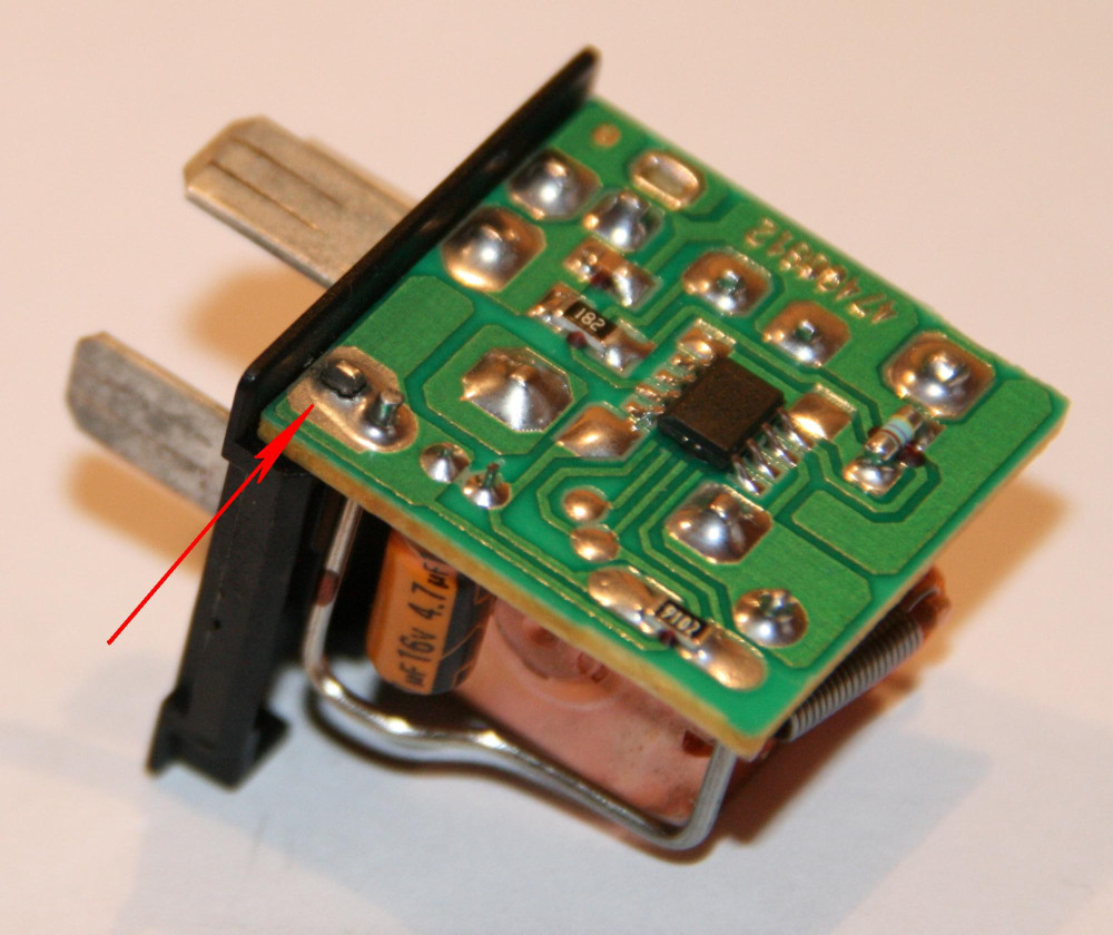

Ich hatte das Problem das der blinker mal ging, dan mal wieder nicht usw. , da dachte ich mir mal ich schreib mal rein wie ichs wieder hin bekommen hab, für die jenigen die das problem auch mal haben solten.
Wen man die obere verkleidung des lenkrads abschraubt (Torxschraben) kan man den linken blinkerhebel nach oben hin abziehen, unten am hebel sieht man son rechteckigen kasten (das relai). bei mir war ne lötstele gebrochen, deshalb hab ich das relai abgezogen mit nem dünnen schraubenzieher das ding geöffnet, eben neu gelötet fertig.

Moin,
hier noch zur Ergänzung. An meinem Cougar fiel der Blinker auch ab und zu aus bis gar nix mehr ging. Wenn ich am Relais etwas gewackelt/gedreht habe (bei demontierter Verkleidung) funktionierte er mal wieder kurz bis er nur noch brummte. Ich habe leider erst nach Zerlegen des Lenkstockschalters gesehen, dass eine Lötstelle im Blinkgeber defekt war. :-(
Gruss Michael
