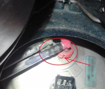

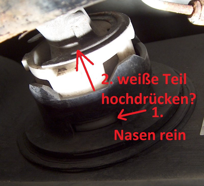

Meine Benzinpumpe muss gewechselt werden, leider nicht so schnell erledigt. Tank noch 1/2 voll, hoffe das wird nicht zu schwer.
Habe folgendes Problem, kann das uch nachher noch gemacht werden oder liegen die nur am Tank.
1. der Anschluss bei der Benzinpumpe, sind diese Nippel einfach nur zusammen zu drücken und dann abziehen? ging nicht so wirklich.
zum 2. Problem den Tankeinfüllanschluss unten. Wie kommt man an alle 4 Seiten ran um die Nasen zusammen zu drücken, hilft bzw. muss dazu (da die Leitung ja über der Achse liegt)
die Tankbänder erst teilweise bzw ganz lösen?
Gibt es hierfür kein Spezi Werkzeug mir dem man alle 4 gleichzeitig eindrückt??
Danke
V6 1999 Bj.
:wand1 will zum Cougarfest

zu 1: doch, so geht es. Vorher Druck abbauen, also Benzinpumpensicherung ziehen und starten bis er von selbst abstirbt. Wenn der Tank unten ist, ist auch Platz genug da zum Ausbau. Evtl. WD40 reinsprühen.
zu 2: zwei drücken, Stutzen hochziehen und leicht verkanten sodass die zwei gedrückt bleiben, dann die anderen beiden drücken und das Teil rausholen. Oder Du bastelst Dir eine "Drück-Hilfe" aus Blech, Holz, Lego ;) oder was Du zu Hand hast.

OK, werde es dann mal so versuchen, auch wenn die Tankleitung ja über der Achse liegt - hoffe sie geht weiter runter.
Beim Druckabbau kann ich es ja mal versuchen, nur absterben nach dem Anlassen ???? Wenn die Pumpe defekt ist kommt ja auch kein Sprit an vorne, läuft somit ja auch nicht. Werd trotzdem noch mal Relais ausbauen und es so machen.
Hoffe es klappt.
Danke
