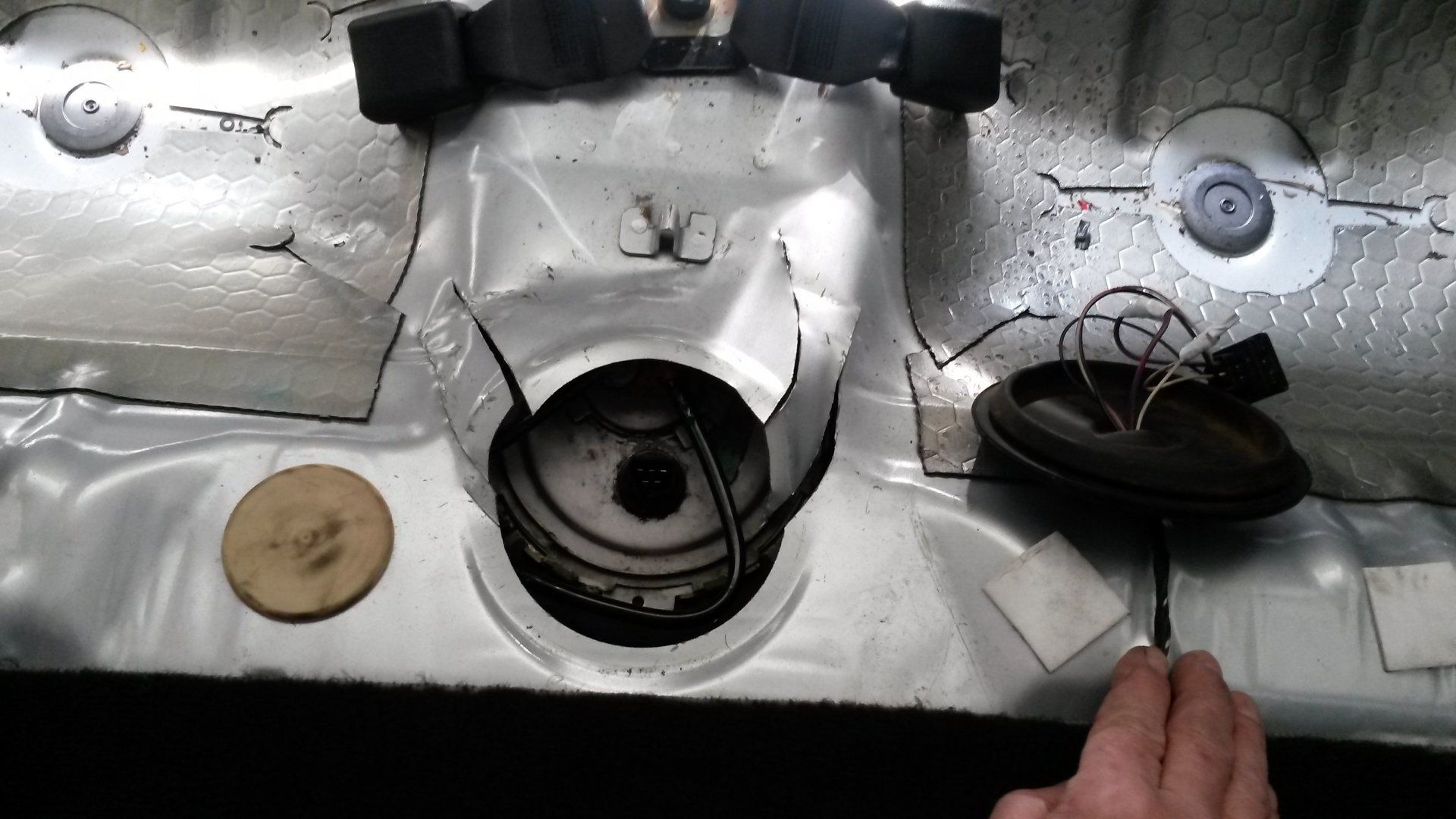

Oder du machst es dir einfach und tauscht die Benzinpumpe von oben. Dazu muss allerdings an der Karosse zwischen den Rücksitzen ein wenig Blech weg- oder aufgeschnitten werden. Die Pumpe samt Gehäuse passt sonst nicht durch den Karosserieausschnitt. Nur bitte nicht so katastrophal arbeiten wie in diesem Beispiel ;(
Diese Vorgehensweise empfehle ich normalerweise nicht, weil sie mir einfach weh tut, aber bevor du den Cougar deshalb schlachtest .....
