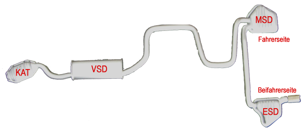

Drr Cougar hat auch nur einen Endschalldämpfer (ESD). Auf der Fahrerseite ist der Mittelschalldämpfer (MSD) und Richtung Kat ist dann der Vorschalldämpfer (VSD). Ich habe hier mal eine Grafik für dich mit den genauen Bezeichnungen der Serienanlage ;)
Aber warum nimmst du nicht gleich lieber eine Duplex-Anlage ab Kat (z.B. von Fox)? Teurer als eine komplette Serienanlage dürfte das auch nicht kommen und besser ausschauen tut es allemal.

Vielen Dank für die Grafik!
Mit Duplex-Anlagen habe ich mich nie beschäftigt, dachte die müsste man eintragen lassen usw. Sehe jetzt aber, dass dem nicht unbedingt so ist.
Guter Tipp, nochmal danke.
