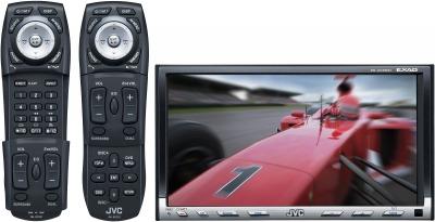

Schau dir das Bild vom Orangenen an ! Sieht das keiner ??? Der kann sein Radio nicht richtig ausfahren !

Ehrlich ? Schau dir nochmal genau den Bildschirm an und achte auf den Winkel !
Wenn du es nicht verstehst was ich meine, dann stell zuhause deinen Fernseh auf den Boden, neige ihn ca. 30-40 Grad nach vorn und unterleg ihn.
Jetzt gehst du zurück und schaust dir das an.
:affen
Ja, das ist das alte Problem mit den ausfahrbaren Moniceivern und der Cougarkonsole. Aber das hat nicht mehr wirklich etwas mit dem Thema zu tun, da Sascha eh einen Car-PC anstelle der mittlere Lüftungsdüsen (also oben auf) verbauen möchte ;)
