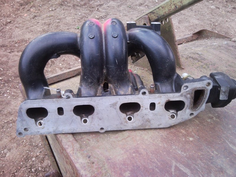

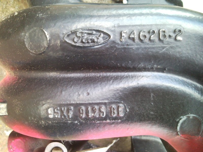

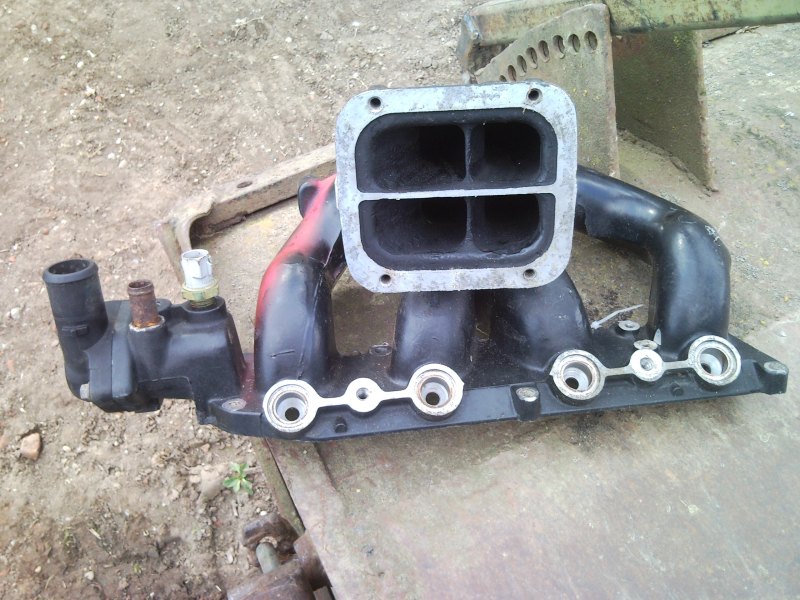

der ein oder andere wirds noch wissen. Diesen Thread hab ich schon mal erstellt, aber ich glaub der ist beim Forum "Reset" verloren gegangen.
Ich habe mir mal einen Ansaugkrümmer gekauft, der dann aber nicht für den 2,3er gepasst hat.
Könnt Ihr mir sagen in welchen Motor der rein gehört?

...also ich würde sagen der ist für den 2.0 16V.... Ich hab zwar noch einen liegen - aber da meine Sammlung eingeschneit ist bzw die Halle.. Evtl. weiß das hier ja jemand definitiv...
S
Scorpio Mike
Hallo
@Jeb2k
Die Ansaugbrücke ist definitiv von einem 2.0 16V.
Sieht man an der oberen rechteckigen Öffnung für die "VIS" mit der doppelten Drosselklappe.
Und natürlich an der Teilenummer. ;) :tippen
