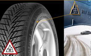

Ist doch ganz einfach und lässt sich zweifelsfrei feststellen, ob der Reifen auch im Winter gefahren werden darf:
Das Symbol muss drauf sein ... ne Schneeflocke im Eisberg ... das Prüfsymbol für Winterreifen. Wenns nicht drauf ist, ist der Reifen nicht wintertauglich, egal als was er sonst tituliert wird.
Allwetter heißt nur, dass der Reifen sowohl auf trockener als auch nasser Fahrbahn seine Pflicht tun soll - aber das schließt nicht Schnee und Eis ein, wie vielleicht manche glauben könnten. Ganzjahresreifen gibt es nur einen (Goodyear Vector).

"M & S" ist kein geschütztes Symbol.
Der Flöckchen-Eisberg schon. Um das Symbol tragen zu dürfen, muss der Reifen diverse Prüfungen und auch Traktions- und ABS-Tests durchlaufen ;)
