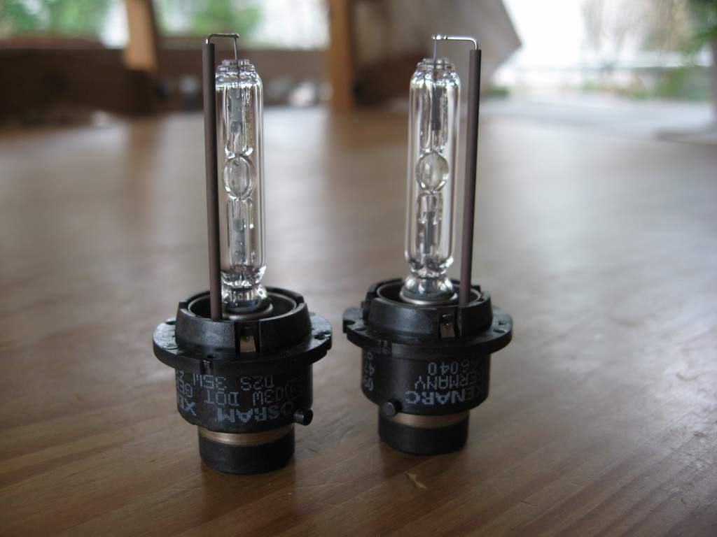

Welche Sockel sind das denn? Meine Brenner sehen anders aus, und zwar so:
EDIT: Habs gefunden, das sind D1S Brenner, im Mondeo sind D2S verbaut

typisch ebay von 27 bis 100 euro ist alles dabei...
Schaut bitte genau hin, wenn Ihr Euch die Brenner kauft. Die OEM-UVP für einen Osram-Xenarc-Silverstar-Brenner (wie er z.B. von Mercedes ab Werk verbaut wird) liegt immer noch bei über 100,-EUR, bei guten Shops bekommt man die Teile für ca. 70 - 80 EUR, für unter 30,-EUR bekommt man bestenfalls die Standard-Teile, wahrscheinlicher noch gefälschten China-Schrott...
Ich habe definitiv originale Osram-Xenarc-Brenner verbaut, wie sie z.B. von Mercedes bei aktuellen Fahrzeugen ab Werk zum Einsatz kommen, ich hab' die Dinger ja selber aus dem Spender ausgebaut... Nein, nicht was Ihr denkt: Mein Kumpel hat seine R-Klasse zurückgegeben und sich eine neue geholt, vor der Rückgabe haben wir noch schnell die Brenner getauscht :engel1 ...
