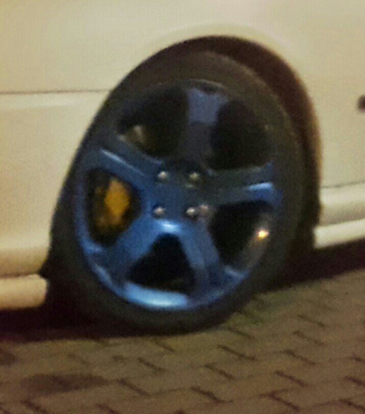

Hi ich bin seid heute Besitzer eines FoFo MK1 fl 1.8 tdci 100ps, und könnte peugeot 308 felgen in 4x108 8jx18 et34 mit 225ern haben.
Jetzt zu meiner Frage bekomm ich die Felgen drunter oder gibt es da Probleme?
Das wird verdammt knapp werden, ohne Bördeln klappt es auf keinen Fall.
Ich hatte mit 7,5 x 17 ET35 und 215er Schlappen hinten schon Probleme und musste die Kante leicht anlegen.
