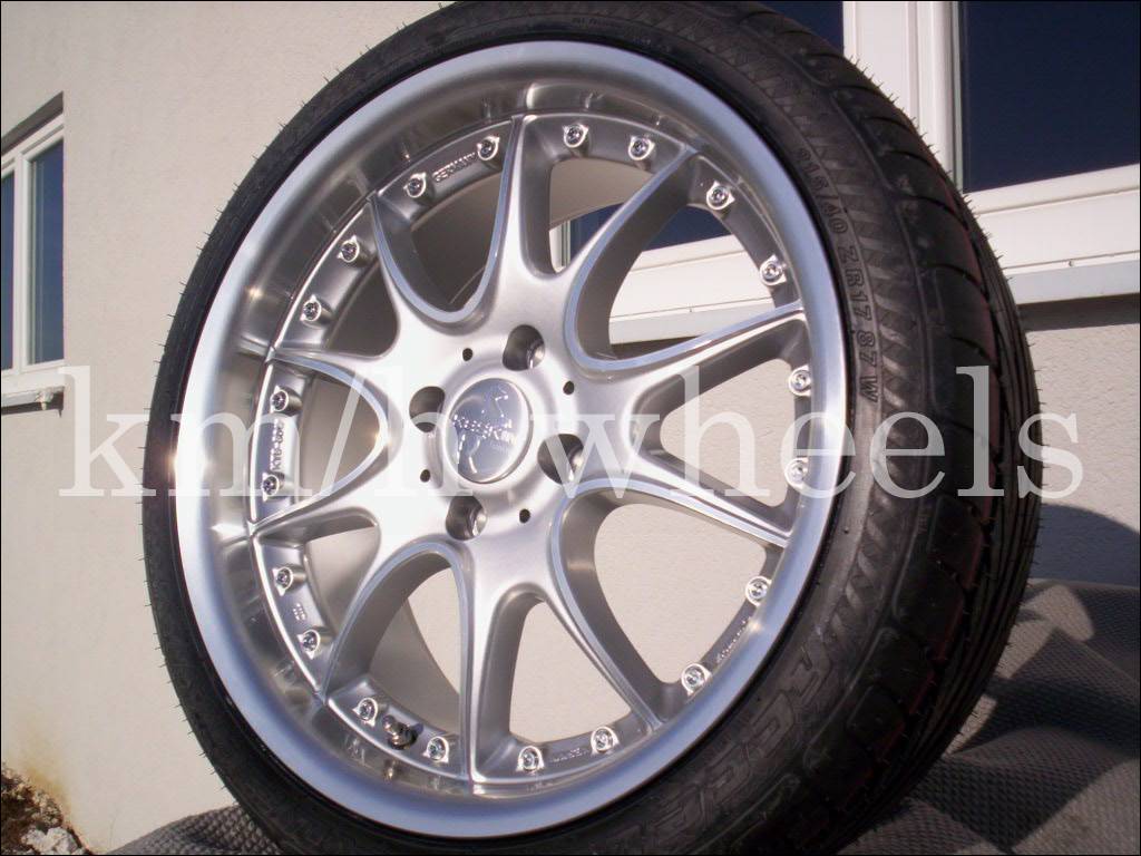

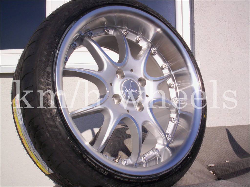

bei der grösse in verbindung mit einem fahrwerk (eigentlich auch mit dem originalfahrwerk-wegen der einfederung)wär es ratsam zumindest die radhausinnenkanten umlegen zu lassen-radkasten ziehen denk ich brauchst du bei der grösse nicht,kostet (bei uns in der ecke) ca.60€´s.
wir fahren auch 17" mit 225er pellen und haben uns schon einen reifen ruiniert(wurde regelrecht von der innenkante aufgeschlitzt,wagen vollbesetzt, selbst mit fahrwerk in eine senke und da war´s soweit)
also lieber umlegen lassen als das doppelte für neue reifen auszugeben.
wie erwähnt wenn möglich gutachten lesen/beschaffen und überlegen ob du später breitere pellen fahren willst oder spurplatten willst dann würd ich gleich ziehen lassen.
