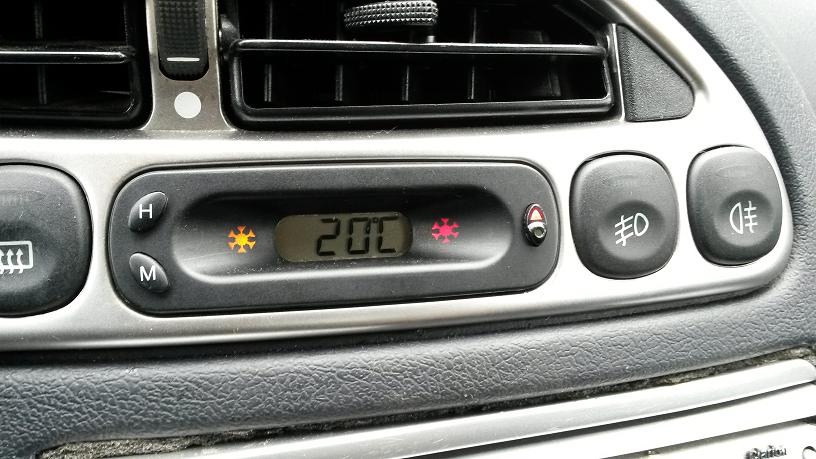

in der uhr befindet sich ganz rechts eine rote LED diese zeigt den status der WFS an .
wenn diese schnell blinkt , wenn man den schlüssel benutzt mit welchen nicht gestartet werden kann ,
dann ist dieser evt defekt oder nicht programmiert .
