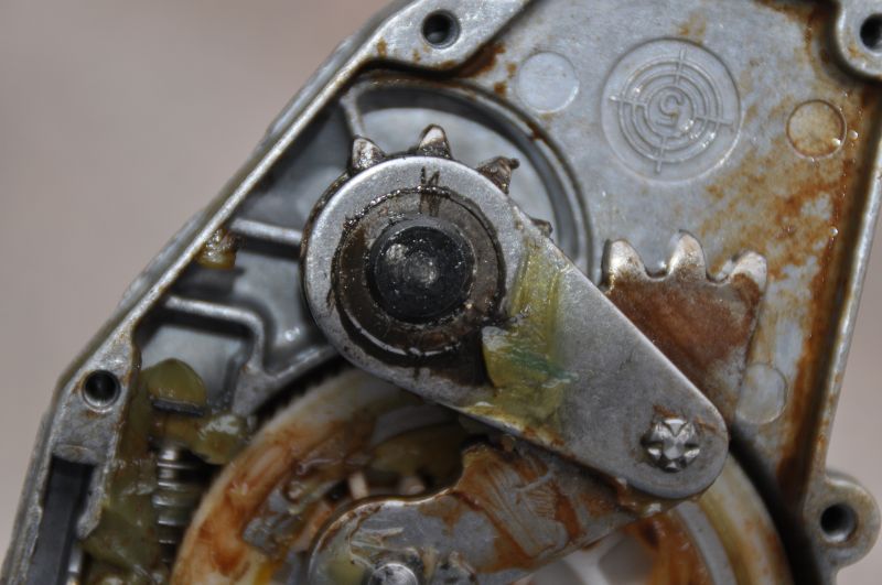

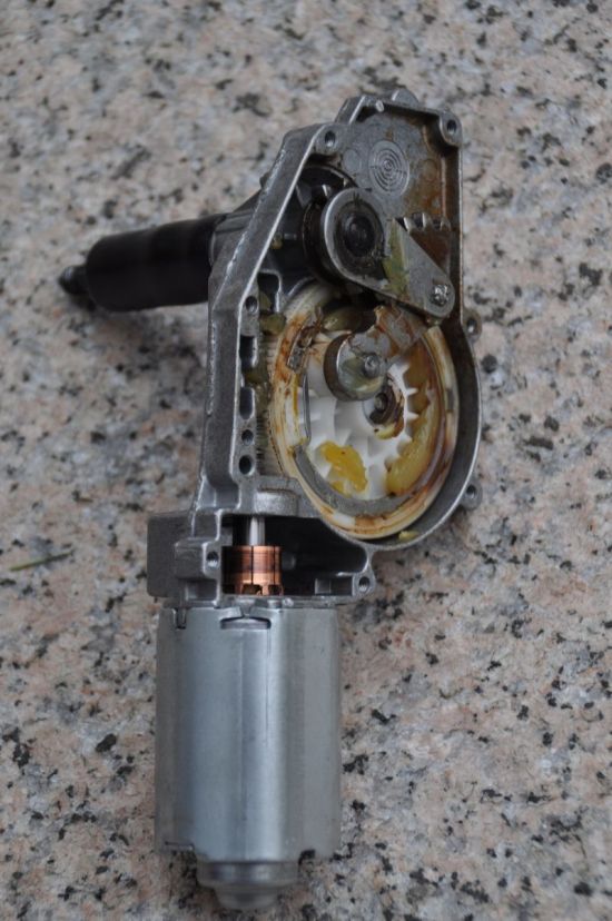

Hallo SF169,
hab das gleiche Problem mit meinem Heck-Wischermotor. Er bewegt sich keinen Millimeter mehr. Hab ihn ausgebaut, weiss aber nicht, wie ich an die Welle komme. Will auch nicht mit Gewalt dran, muss ja auch wieder zusammengebaut werden. Kannst Du mir einen Tipp geben?
Viele Grüße aus Oberhessen
Sascha

sasmil
14 Mai 2011
5
63683 Ortenberg
das hat leider nicht geklappt. Mir hat es das Gehäuse zerlegt. Beim Versuch die Welle vom Gehäuse zu trennen, ist dies gebrochen.
Wollte einen neuen in der Bucht kaufen, bin aber nicht sicher welcher passt. Wie bekomme ich die richtige Ersatzteilnummer heraus? MIr ist das Risiko einen falschen Wischermotor zu erwischen sonst einfach zu groß.

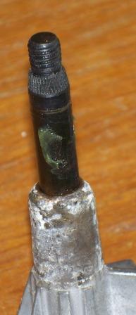

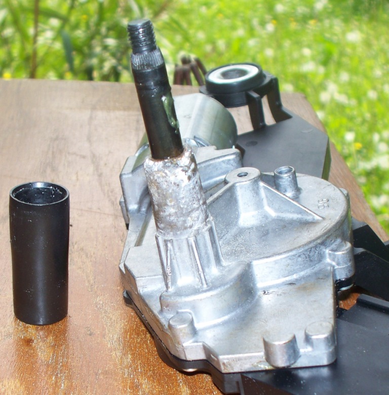

hallo,
genau das hatte ich letztens auch. wenn man die schwarze plastikkappe von der welle zieht sieht man das ganze unheil. da war alles voll salz/sand - irgenwie hat sich das gehäuse da aufgelöst. ich habe die welle über nacht mit rostlöser "eingeweicht" und am nächsten tag mit sanfter gewalt aus dem gehäuse geschlagen. nach dem reinigen gut gefettet und jetzt gehts wieder. ich mach mir allerdings gedanken ob das so dicht ist, weil mir diese konstruktion alles andere als durchdacht erscheint...
was hast du für den motor gelöhnt? neu oder gebraucht?

hohlerturm
23 Mai 2007
197
erst gut mit rostlöser behandeln und dann mit sanfter gewalt und einer passenden zange abziehen. auf meinen bildern sieht amn eigentlich ganz gut das da nichts kaputt gehen kann. am anfang unten fassen und versuchen leicht zu drehen, dann mit hin und her drehbewegungen nach oben ziehen...
viel glück!
