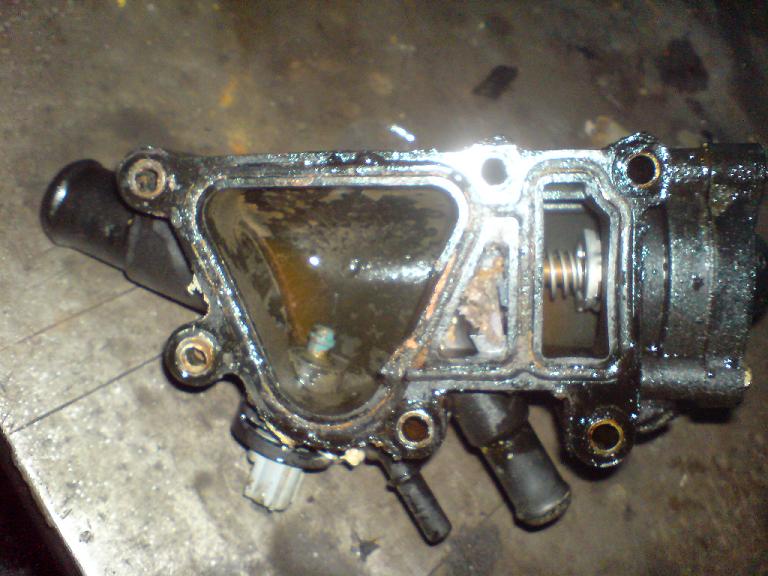

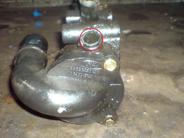

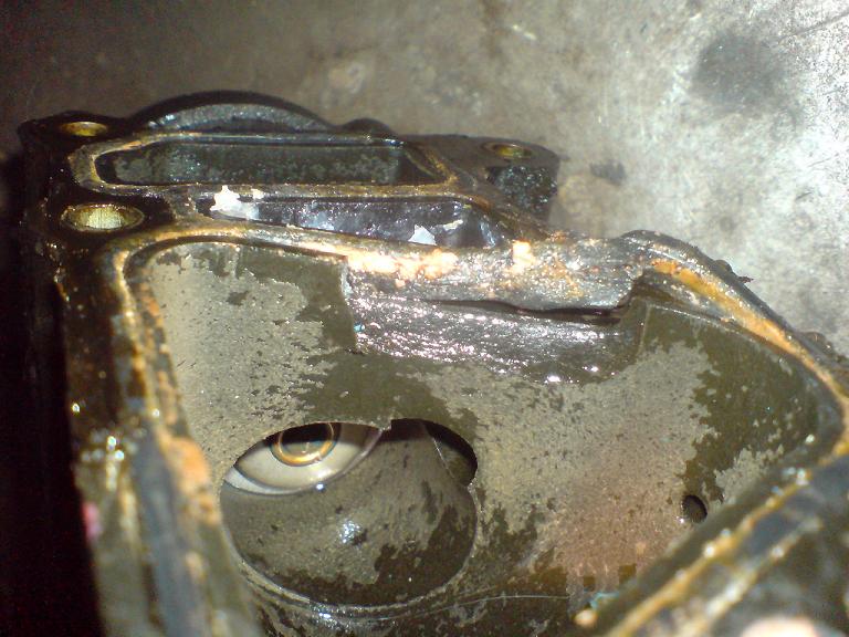

die werke hat sicherlich die erfahrung gemacht das es mit dem termostatgehäuse gewisse probleme gibt . ( Bild 3)
um dem vorzubeugen wird gleich das ganze termostatgehäuse erneuert und dieses kostet ca. 125,-€ beim :) (1212852)

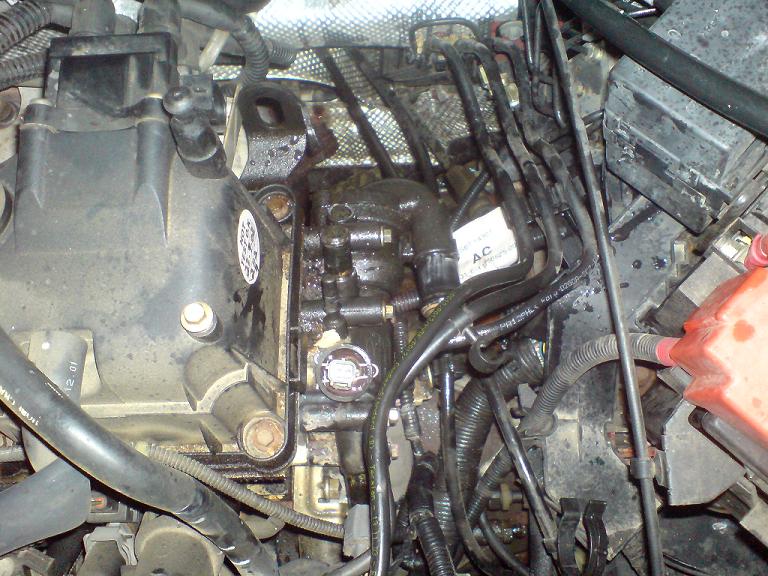

ein weiterer grund ist das zu 90% beim termoststwechsel der anschluß für den heizungsschlauch abbricht , da das ganze aus plasik ist und mit der zeit sehr spröde wird ( Bild 4)
zum wechsel selbst gibt es nicht viel zusagen nur eins sollte man mitbringen : Gedult , und kleine Hände ;)
