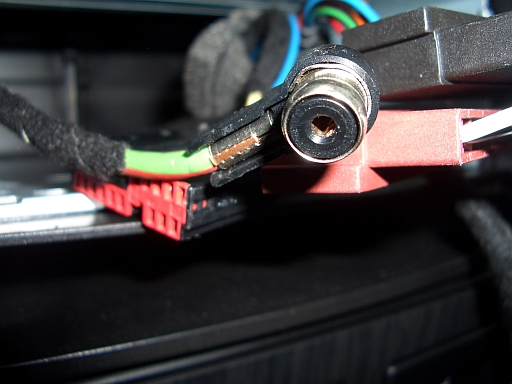

Marcyboy
sierra089 schrieb:
Was ist denn das für ein Stecker für den es keinen Adapter geben soll. Mach doch mal ein Foto, evtl. kann man ja doch was machen.
Da ich gestern die Anschlüsse überprüfen musste, habe ich gleich mal ein Bild geschossen.
Zwischenzeitlich habe ich die Kontakte vom Antennenfuß und der Antenne gesäubert und mit Kontaktspray behandelt.
Der Empfang hatte sich deutlich verbessert, ist aber noch nicht so gut wie beim Original-Radio.

Ronnymondy
7 Februar 2006
1.499
15517 Fürstenwalde
Tagchen
Dieses Problem habe ich auch schon gehabt. Den gezeigten Stecker auf deinem Bild habe ich abgeschnitten und ein Hanbdelsüblichen Antennenstecker draufgepresst. Dann mußt du schauen mit welchem Stecker bzw Antenne du den Besten Empfang hast.
Wobei das Gelbe vom Ei ist es nicht gerade.
Nein, die sind beide fürs Radio-Signal. Hatte den Hintergrund, dass das originale Radio mit zwei Empfängern ausgestattet war und automatisch zwischen den beiden wechseln konnte --> es war immer das optimale Empfangsergebnis hörbar.
Marcyboy
Ronnymondy schrieb:
Tagchen
Gute Idee, das hört sich nicht schlecht an.
Werde ich evtl. mal ausprobieren :)
