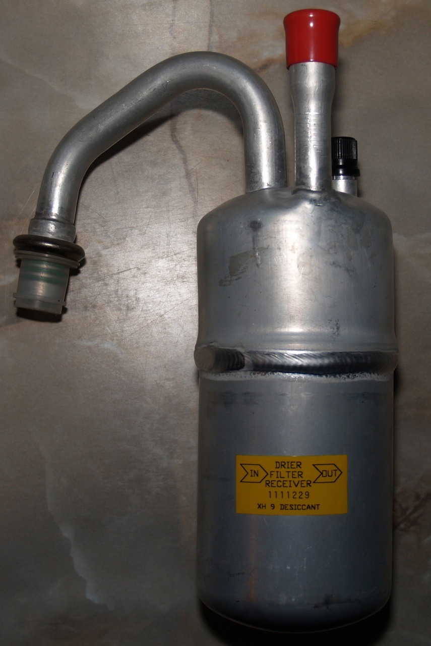

Moin Leute,
hatte meinen Cougar endlich mal zum Instandsetzen der Klima in der Werkstatt (läuft jetzt auch wieder alles, war tatsächlich der Kondensator). Nur die Trocknerflasche, die mir jemand aus dem Board mal verkauft hatte, passte nicht. Leider weiß ich nicht mehr wer das war ;) Ich will jetzt auch nix zurückgeben oder so, aber ich würde gern herausfinden, für welches Fahrzeug die denn nun wirklich ist, damit ich sie entsprechend weiterverkaufen kann. Im Anhang mal ein Bild von der Flasche, vielleicht erkennt die ja jemand...
Oder könnte der Trockner im V6 anders aussehen als der im R4?
Grüße

Crazor schrieb:
Das ist ja spannend. Also sieht der vom R4 wohl doch anders aus.. Kanns noch jemand bestätigen? Braucht jemand einen?
Beim Trockner vom R4 zeigen beide Anschlüsse nach oben, das Bild zeigt den Trockner vom V6
Andreas
