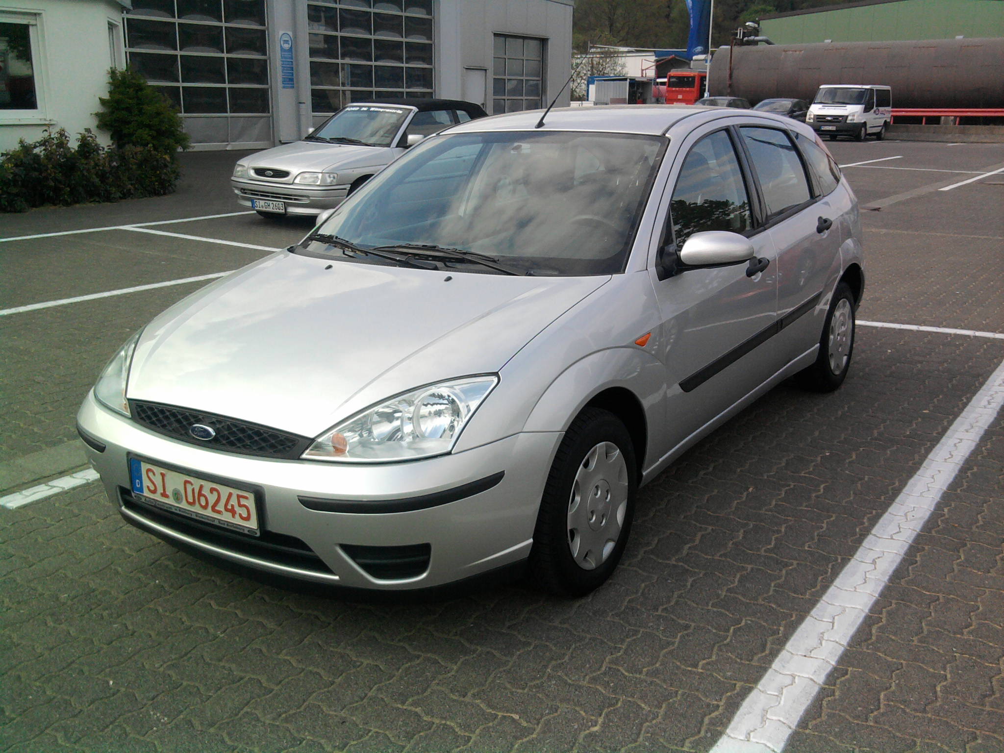

ICh bekomme nächstes Freitag unseren Focus Viva. Vom Baujahr her ein 1er. Aber da gibt es wohl Unterschiede, denn unserer hat keine Blinker in der Stoßstange. Da schwirren dann im Netz die Bezeichnungen wie DAW und DBW etc auf. Was habe ich denn jetzt für einen? Ist der 1.8er mit 116 PS...

Moin,
Es wird Hauptsächlich unterschieden zwischen dem Facelift Modell und dem vor Facelift Modell.
Der Modellwechsel erfolgt im Oktober 2001.
Beim Facelift wurden dann die Blinker von der Stossstange in Scheinwerfer versetzt.Das GEM wurde eingeführt. Der Turnier wurde nur noch mit
der Dachreling angeboten. Und in der Mittelkonsole wurde was verändert.
DAW - 5 Türer
DBW - 3 Türer
DNW - Turnier
DFW - 4 Türer
Viva ist halt die Ausstatungsvariante. Wie AMbiente oder Giha.

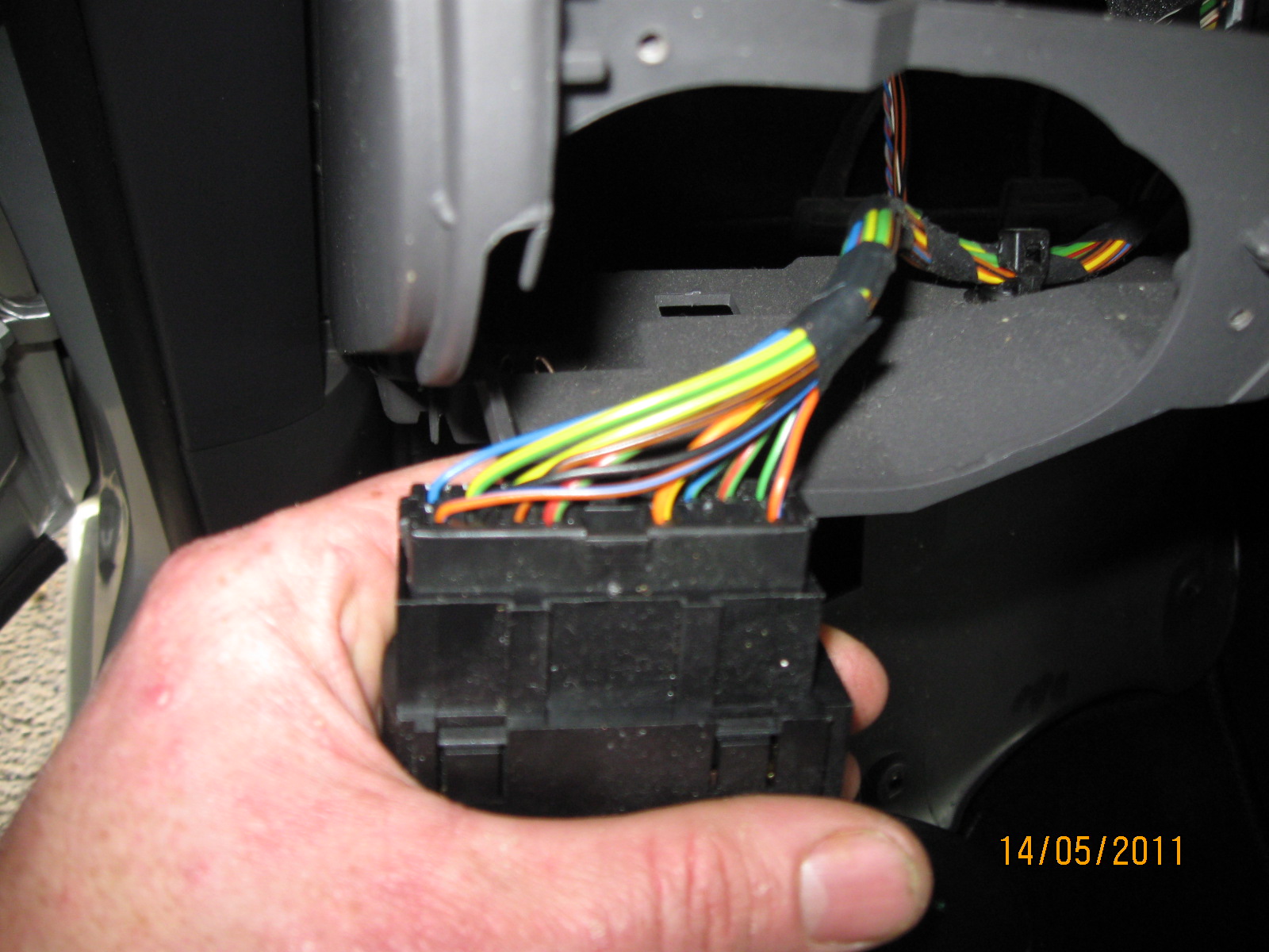

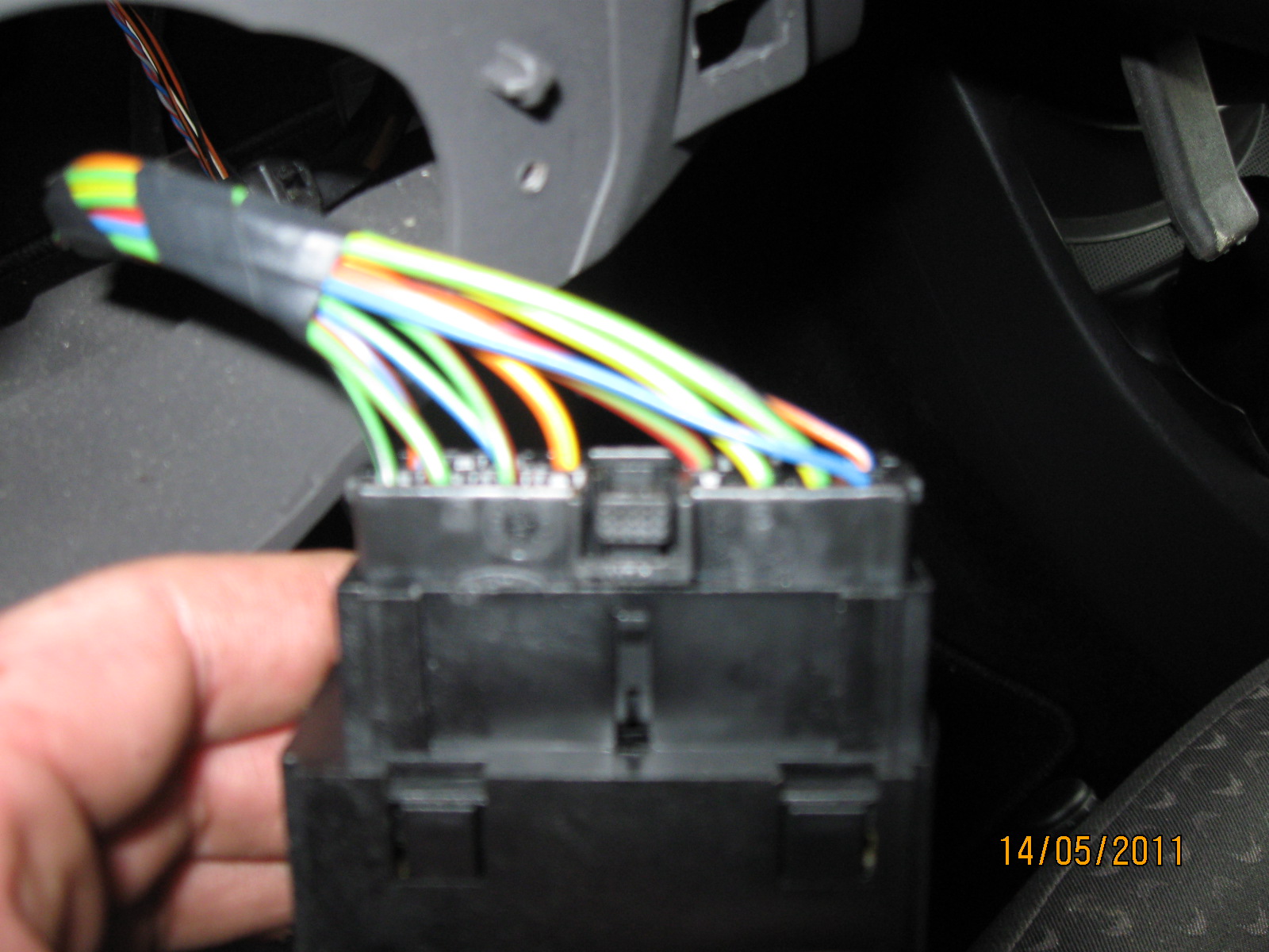

Wie bekomme ich den Lichtschalter unfallfrei ausgebaut?
Edit: Alles schick :) Passt mein Stecker?

4.987
der stecker past und der pin 3 gelbgrünes kabel ist drin , das heist bis zum stecker radhaus liegt die verkabelung schon mal drin .
U
Kabel und Stecker der Nebler vorn suchen, ja.
Das vorhandene Kabel im Lichtschalter-Stecker besagt nur, dass die Leitung zum großen Schnittstellen-Stecker Richtung Motorraum vorhanden ist (von rst als "Stecker linkes Radhaus" bezeichnet). Ob es dort endet oder von dort weiterführt bis zu den (nicht vorhandenen) NSW, wäre noch zu klären.

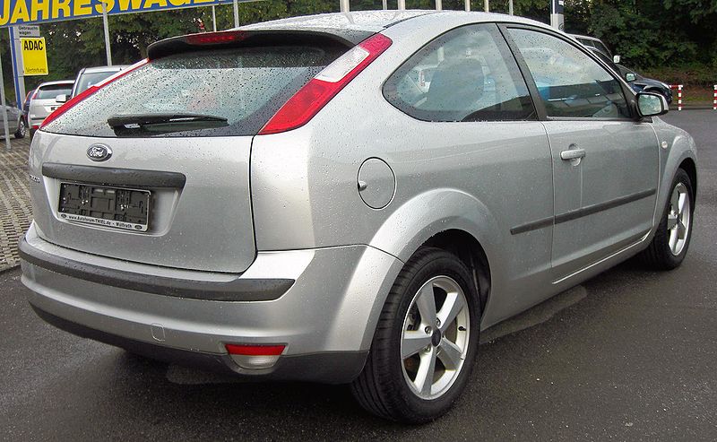

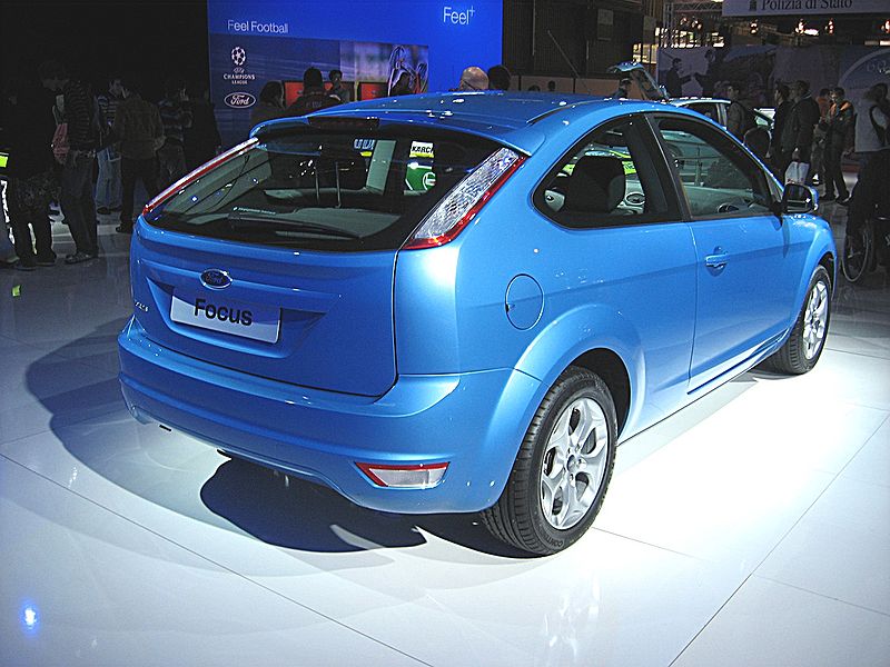

West
Du hast mich doch letztens gefragt wie man von hinten den mk2 vFl und Fl untershcieden kann.
Eigentlich schon alleine an den Rückleuchten. Aber die kann man wiederum auch in ein vFl einbauen.
Ansonsten erkennst du das Fl am Bürzel in der Heckklappe, der anderen Stoßstange (andere NSL und RFS, angedeuteter Heckdifussor) und an der Ford Pflaume die jetzt in der Blende integriert ist. Der Heckspoiler zieht sich beim FL auch bis über die Rückleuchten.
Hier zwei Bilder:
Vor-Facelift

Facelift
