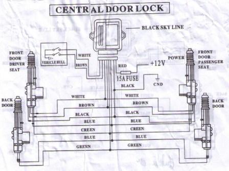

Thema Schalt plan..
Der ist wie meiner...Ich habe an dem jetzt geshen , dass braun und weiss an einem Schalter und den an Masse klemmen soll?
Ich hatte weiß, braun und schwarz auf eine Leitung geklemmt und dierekt zur Batterie gegangen.
->soll der Schalter für weiß und braun an den Türschalter ran ? Der auch für das innenlicht zuständig ist?

Der Schalter ist ein Wechselkontakt, der je nach Schalterstellung Masse auf die eine oder andere Ader Schaltet.
So funktionieren auch die eFh beim GFJ.
Schwarz Masse (-)
Rot Dauerplus mit 14A Sicherung fürs ZV-Steuergerät.
Grün und Blau ist der Leistungsteil, darüber werden die Motoren angesteuert. (Wechseln die Polung, z.B AUF +/- und ZU -/+)
Weiß und Braun sind die "Sensorleitungen", darüber wird dem ZV-Steuergerät mitgeteilt, was die vorderen Schlossfallen (Betätigung mit Schlüssel) oder der Taster im Innenraum für einen Befehl/Stellung anfahre sollen.
Wen ndu weiß und braun permanent auf masse legst kriegst du ne Endlosschleife, AUFZUAUFZUAUFZU
weiß bekommt nur masse wenn aufgeschlossen werden soll und braun wenn zugeschlossen werden soll aber nicht beide gleichzeitig.

Ja , das mit weiß und Braun hab ich denn auch vorhin mal ausprobiert ...
Habe sie gar nicht an Masse geschlossen und jeweils einzeln abisoliert ..
Und siehe da, es funktioniert ...
Hatte jetzt eigentlich nicht vor die irgendwo anzuschließen , oder sollte man es noch machen ?

Keine kann mir was weiteres zu den beiden Kabel sagen , ob ich sie nun anschließen soll ?
EDIT by tobiasbierwas: 2 Beiträge zusammengefügt.
4.999
wenn du keinen extra schalter fürs ver- und entriegeln der zv im fahrzeuginnenraum haben möchtest ,
brauchst du diese beiden kabel auch nicht anschließen .
