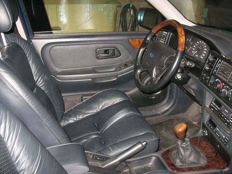

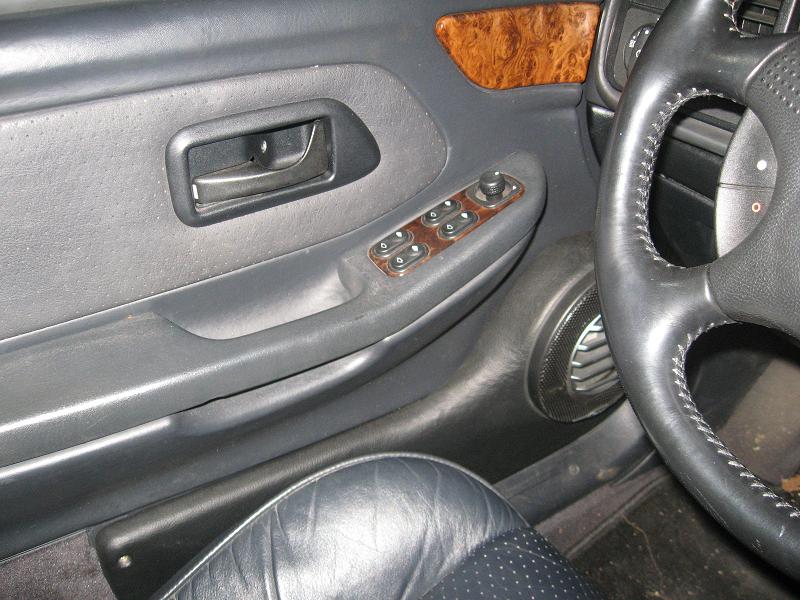

Die Türpappen vom Facelift MKI passen in den MKII ja, ...aber nicht optimal. Die Ausformung hin zum Amaturenbrett ist anders. (Das gesamte Amaturenbrett vom MKII lässt sich natürlich auch transplantieren.. :pfeif ...habe ich aber erst einmal gesehen. )
Ansonsten passen Lenkrad, Schalthebelblende (mit ein wenig Anpassungen), Mittelkonsole, Schalter und natürlich wie erwähnt die Sitze.
