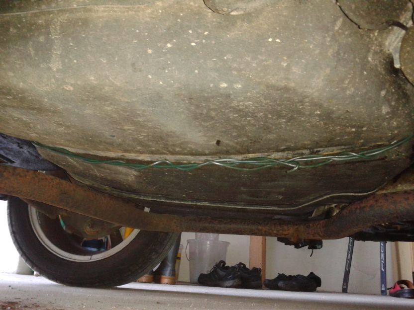

Die Frage ist was der TÜV zum COUGAR sagt, wenn das mit der Teilebereitstellung so weiter geht!!! Echt blamabel für einen Hersteller!!! für Fahrzeuge im Durchschnittsalter von 10 Jahren Teile nicht mehr bereit zu halten!!
Das Lochband kann natürlich nur ein Notnagel sein! In A2 und doppelt gelegt und mit Schrumpfband eingeschrumpft hält das aber sicher länger als die Originale! Meine Hoffnung liegt aber zzt noch bei " GENUINE " !!!

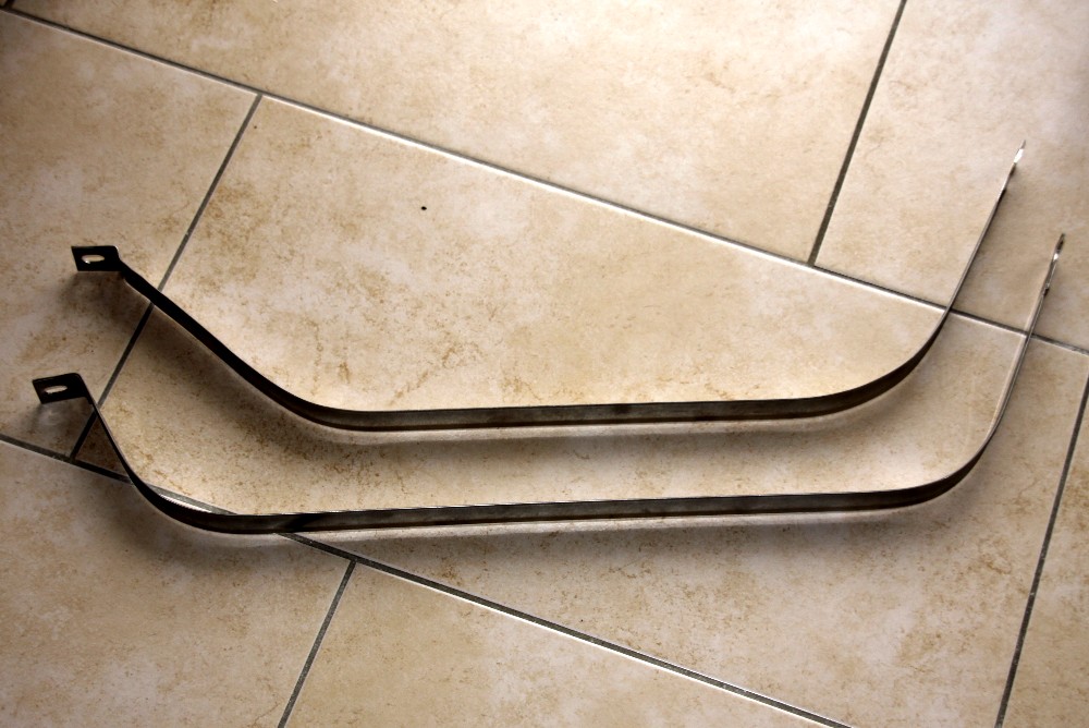

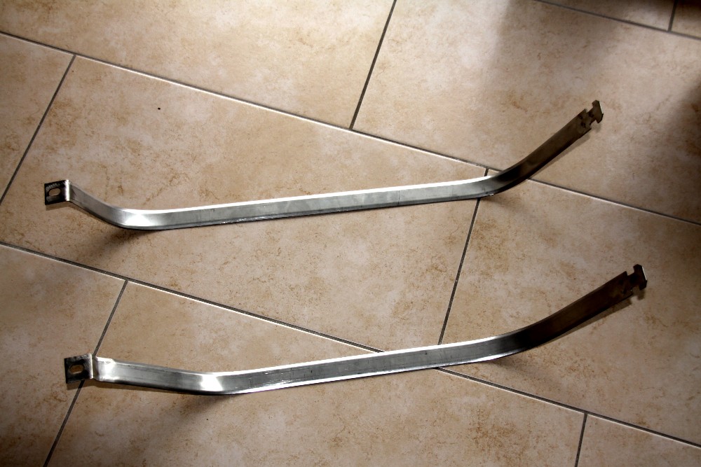

Tankbänder aus V2A
Wer braucht Tankbänder in V2A? FINIS 1056401 (Rechts) 1056402 (links) bei mir bitte per PN melden. Achtung! das Rechte ist angeblich nur bis 5/1999 verbaut!

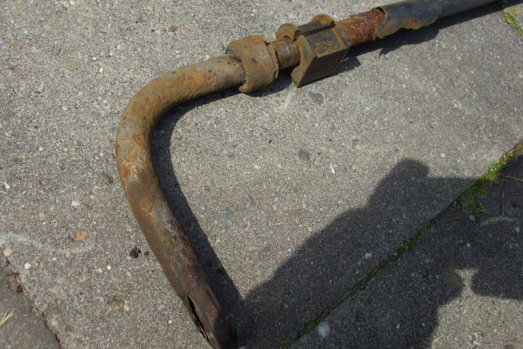

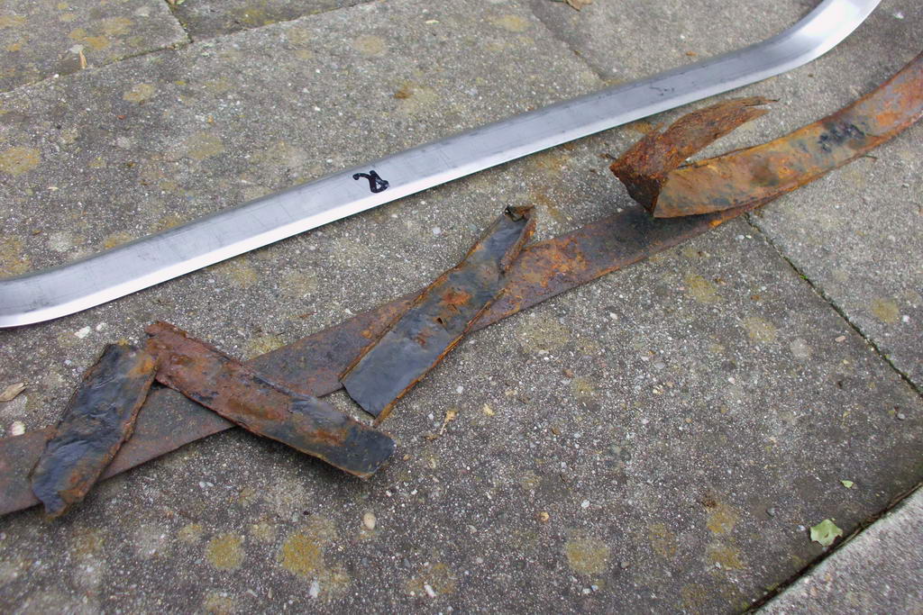

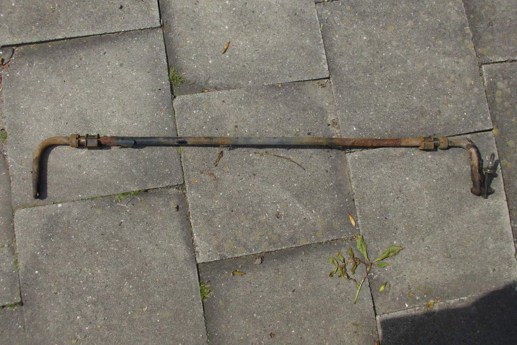

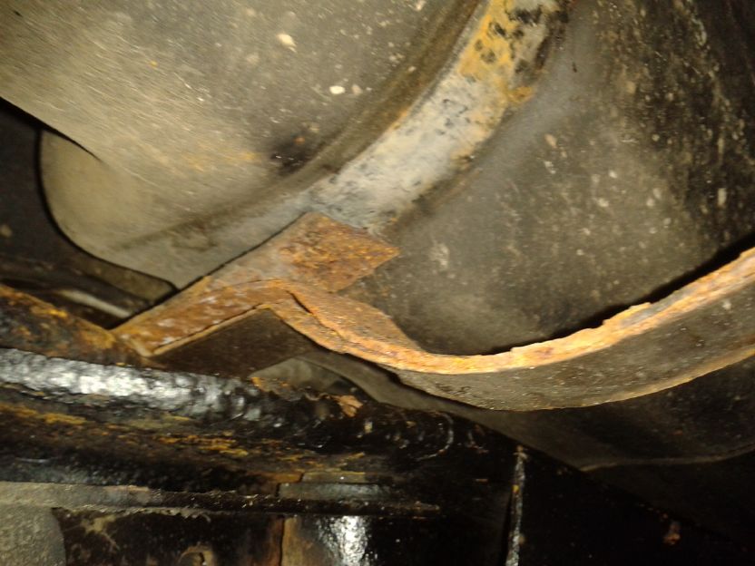

Ein Blick unter den Wagen lohnt sich auf alle Fälle!
Habe deshalb die Dinger drunter und bin zufrieden. Passform ist sehr gut.
Musste allerdings die ebenfalls vergammelte hintere Stabilisatorstange abmontieren um die alten Bänder
vernünftig am Unterboden aushaken zu können. War aber nicht schlimm, weil ich bei der Gelegenheit die
Stabistange auch gleich entrostet und mit Hammerit angepinselt habe.
Ausbau hat bei mir 1 Stunde und der Einbau 30 Min gedauert (bin ungeübt).
Den Wagen sollte man dafür höherlegen oder rechtzeitig eine Diät machen ;-)
Gruß Markus

Vielen Dank @ Silberberglöwe für die schnelle Arbeit. Die Tankbänder sehen gut aus. Eingebaut werden die aber noch nicht, sondern auf Lager gelegt. ;)
Also Leute, schaut ab und an auch mal unter eure Autos. Manch einen erwartet dort vielleicht nichts Schönes.... :nein

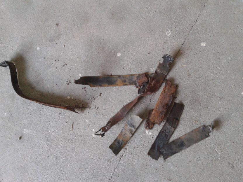

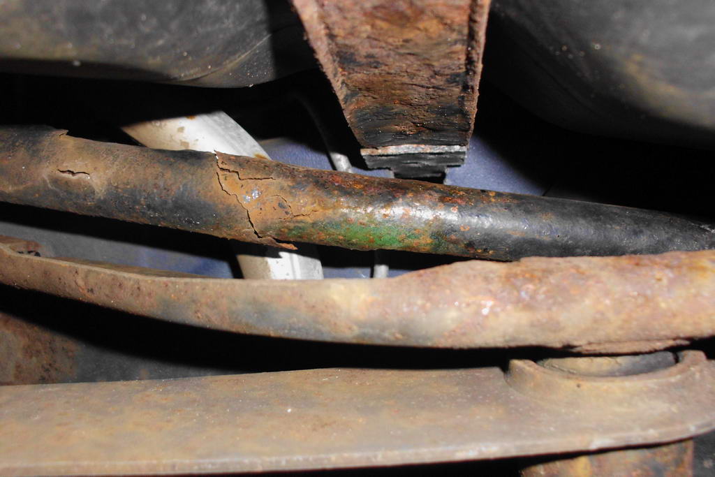

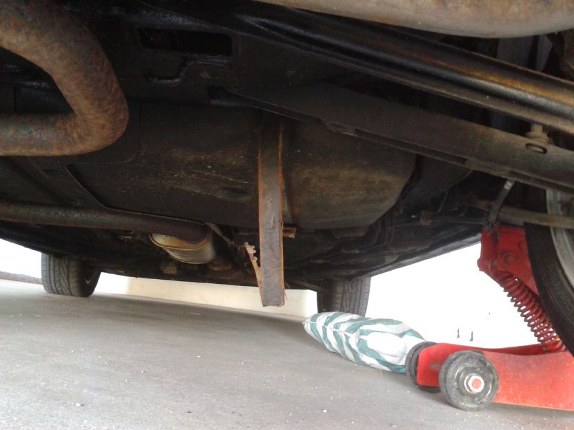

Jetzt ist auch bei meinem ein Tankband abgerissen ich selber habe es gar nicht bemerkt, zum Glück wurde ich von jemanden aufmerksam gemacht das bei mir was am Boden streift.
Also nehmt euch Gabis Tipp zu herzen:
Hier ein par Bilder. Meine Hinterachse ist übrigens auch schon durchgerostet.

Habe meine Tankbänder letztens bekommen.
Sehen wirklich gut aus, saubere verarbeitung. TOP!
großes Danke an Silberberglöwe für die mühe.
