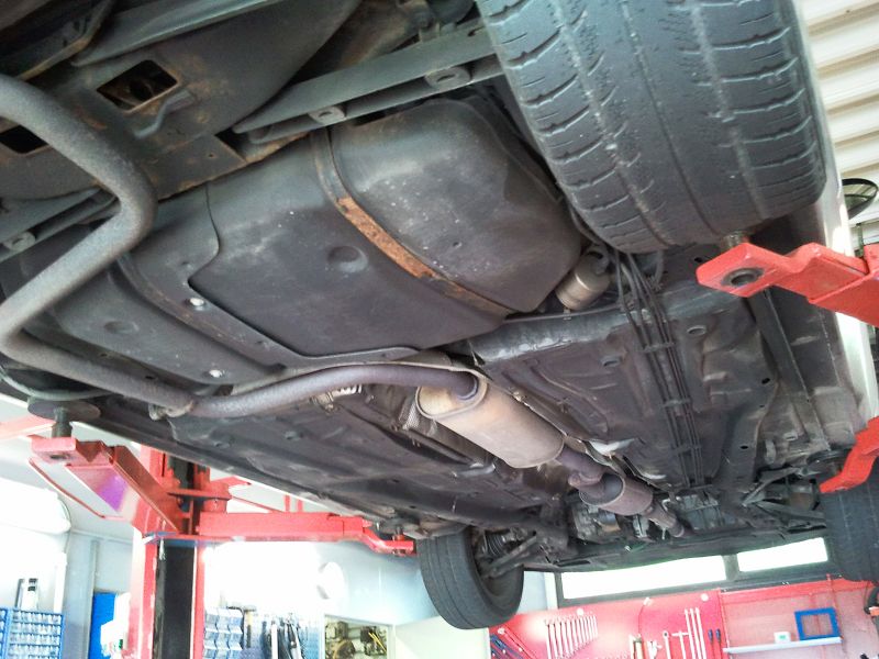

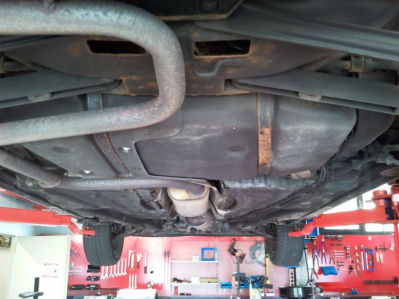

Bei mir sieht es hinten auch nicht mehr ganz so gut aus, oder was sagt ihr dazu ?
mfg chris

JOO, der Klassiker, das rechte Tankband schön angegammelt!
Aber wie weit willst du mit den Reifen noch kommen? Hoffentlich nicht in den Sommerurlaub?

Ja haste recht, die schei** Ganzjahresreifen sind immer schneller runter als man gucken kann :)
Sollte ich erstmal nur das rechte Band ersetzen?

naja?! die Sache ist DIE, wenn du schonmal dabei bist !!!mach beide!
Ich such noch Kandidaten für eine Sammelbestellung.
wenn du in die Verkaufs-Funktion gehst wirst du sehen das du die Teile bei mit für 80 EUR (beide Bänder zusammen) in Edelstahl bestellen kannst,
natürlich nur gegen Vorkasse, leider gibt es hier im Board immer wieder Leute die laut HIER schreien und wenn es ans bezahlen geht ist einfach was dazwischen gekommen
und der Initiator bleibt auf den Materialkosten sitzen!
Hab aber bisher schon 28 Bänder ins FOBO verkauft und bisher gabs keine Klagen! hat sich eben nur hingezogen.
Wenn du aber lieber org.Bänder von FORD bestellen möchtest...frag bei "Genuine Part`s" nach! Die haben die org .Teile allerdings zum entsprechenden Preis!
