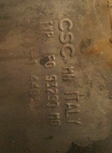

Aber mehr als das auf dem Bild habe ich auf dem Auspuff nicht stehen. Müsste doch normalerweise ein e Zeichen dann drauf sein? Habe jemanden bei Facebook gefunden der die Papiere dafür hat. Der sagt das müsste so reichen mit dem 93290 und steht dann in der abe mehr drin oder so. Steht halt nichts auf dem Auspuff wie ich es kenne mit nem Typenschild oder so. Steht also kein 036699 auf dem Auspuff drauf. Reicht das auf dem Papier in Verbindung mit der 932090?

Der Vollständigkeit halber hier auch nochmal.
Dein Endtopf hat eine geprägte E-Nr. (e1 4408). Das ist eine E-Nr. die vor der obigen E-Nr. (vor 08.2000) für den Endtopf benutzt wurde. Zu erkennen ist die Nr. auch noch in der 3. Zeile. Als musst du gar nichts machen .. nur montieren ;)
