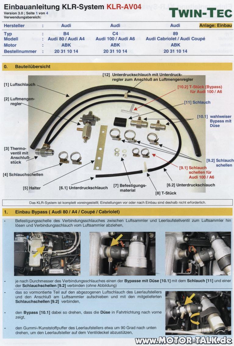

Bln-Mondi-V6
16 Juli 2008
59
Berlin
Hier die Anleitung, hoffe das ist die richtige. Hast Du vielleicht noch den Steueränderungsantrag von Twin-Tec ???

Cosworth
15 Juni 2003
85
Suuuuuuuper, genau das hab ich gesucht, Vielen Dank ! :)
