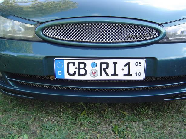

Ich hab das auch gemacht mit dem Gitter, und es geht zu Formen, und das alte Plastik siehste später auch nicht mehr.
Hier nen Pic:
Da siehste auch das mann die Rundung hinbekommt.

Sieht super aus..
Kannst mir nur sagen, wie du die Plastiklamellen wegbekommen hast, und wie du anschliessend das Gitter befestigt hast(Schrauben usw.?) und womit hast du es geformt(Zange??)
Würde dann es auch selber machen, sieht in dem Fall auch besser, als die Futura-Version mit Plastikgitter...
Danke dir im Voraus :respekt
B
Bucki
Die Plastiklamellen hab ich vorherr grob mit dem Seitenschneider weggeknipst, und dann vorsichtig mit dem Dremel alles glatt gemacht was noch übrig war von den Lamellen.
Sind mit Schrauben verschraubt, aber nehm Edelstahlschrauben. Besonders gut macht sich das befestigen mit nem abgeschrägten Schraubenzieher.
GEformt hab ich alles von Hand, vielelicht müsstest du dort Gitter kaufen was Weicher ist, meins ist von Foliatec und das kanste echt gut Formen.
