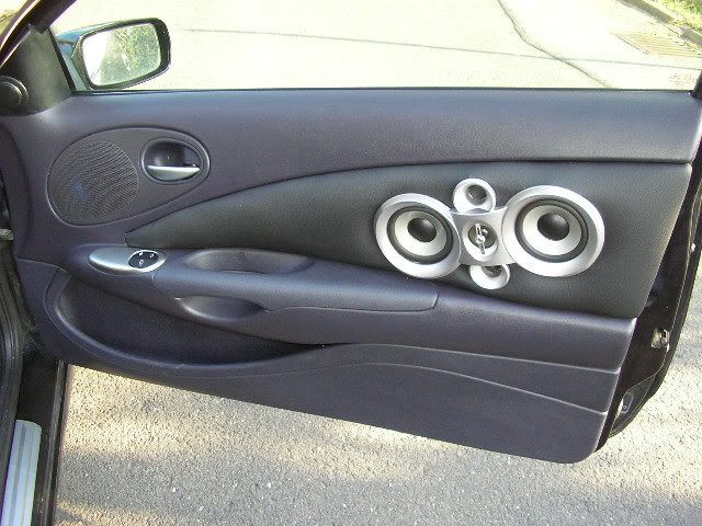

@don bosco: ich hab den pattex classix genommen. der klebt wunderbar, und is hochwärmefest. hab den auffem armaturenbrett auch drauf, und der wagen steht immer in der sonne, und da löst sich nichts.
@psyco: kann man so nich sagen. kunstleder gibt es in verschiedenen dicken. ich habe kunstleder mit einer stärke von 1,2mm genommen. hab weder probleme mit bläschen noch falten etc. außerdem is es auch ausgeschloßen, dass der kleber durchsifft bei der stärke. am besten man geht zu nem stoffladen, das is auch nich wirklich teurer als im inet, hab für den lfdm 12,99 bezahlt (also 1,4qm), dafür habe ich das leder vorher gesehen und konnte mir ein bild von den versch. sorten die die haben machen, wegen der narbung des leders etc..
