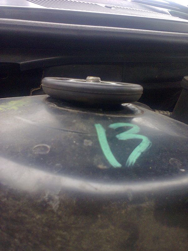

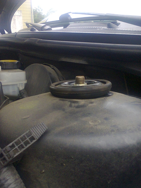

Mondeo MK2 (1996-2000) Stoßdämpferschrauben!
Hallo , ich such ne Lösung zu genau dem Problem , ich muss zum Tüv, aber nich mit "freihängendem" Federbein . . . hab der einfachheit halber nur erst mal für den Tüv das komplette Federbein
gewechselt. Stossdämpfer jetzt soweit ok, aber der "Deckel" liegt bei
mir auch nich mehr auf der Karosse auf sonder steht so etwa 1 cm höher .
Muss denn auf dem "Federdeckel" eine extra Schraube sein , weil der "Deckel ganz oben sitzt genau auf der Schraube auf und geht deswegen nich weiter runter . . .

...125 zeigt die linke Seite , der Deckel liegt auf und oben der "Rest" vom Gewinde iss auch ca. 1 cm
...126 zeigt die rechte Seite, der "Deckel" sitz auf der anderen Schraube, die den Federdeckel hält , auf. die Schrauben vom Deckel ist auch voll angedreht( mit Hilfe eienes Imbus) . . .

Sieht so aus, als ob entweder der Deckel verkehrt drauf ist (glaub ich aber nicht), oder verkantet aufgesetzt wurde.
Ansonsten würde ich den Fehler im Radhaus suchen ...

kann man denn diesen konischen (Gummi)Ring mit den Nuten, abmachen, ohne halt mit dem Federspanner den Deckel entfernen zu müssen .. .
Zusammengefügt by der_ast
Danke
Beitrag erstellt: 20.7.2012, 17.11 Uhr
andre Alternative , ich geh mir eine Mutter besorgen, die "schmaler" ist, schraub die auf den Federteller, dann kommt der Deckel ja auch erst ma was tiefer und sitzt dann auf der Karosserie auf und hält das Federbein fest.
Sodele , hab jetzt ma einfach die Mutter vom alten Federbein genommen, die war etwas schmaler, jetzt sieht das ganze schon was besser aus und sollte soweit keine Probleme beim Tüv geben . . .
Danke erstmal für die verbale Hilfe . . .
