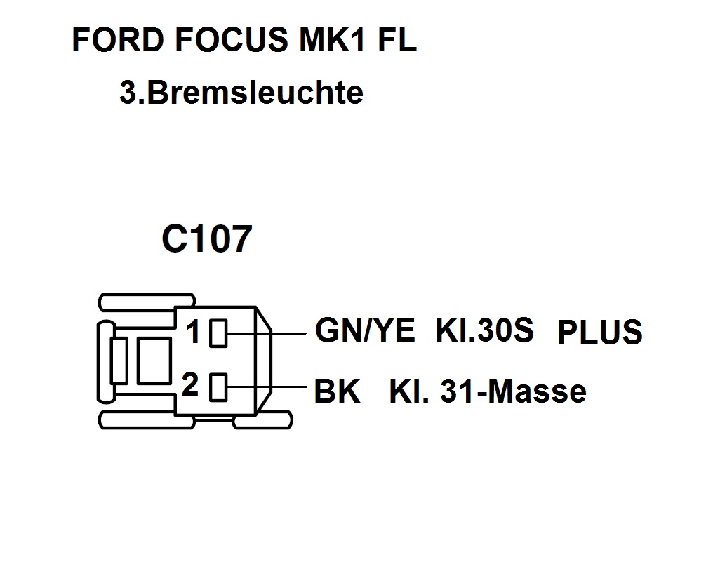

Hallo das Thema ist zwar schon älter wollte aber nicht extra ein neues Anfangen... Also ich würde gerne die Belegung des Steckers wissen. Also wo Plus ist...
Wahrscheinlich ist Plus immer da wo diese Einrastnase ist oder?
TL1000R
29 Dezember 2010
51
PIN 1 = GN/YE = PLUS
PIN 2 = BK = Minus
