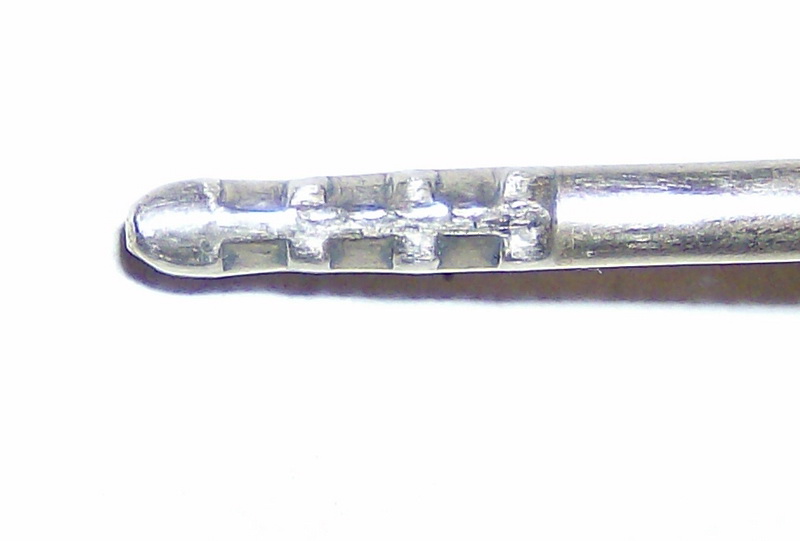

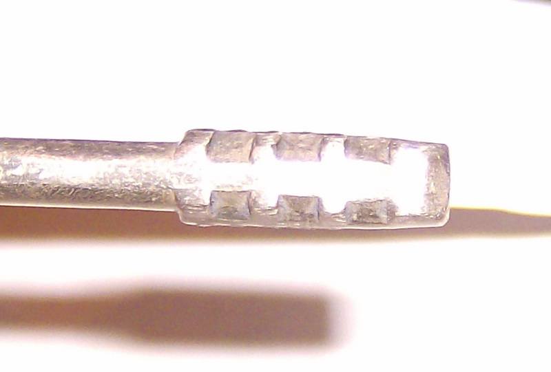

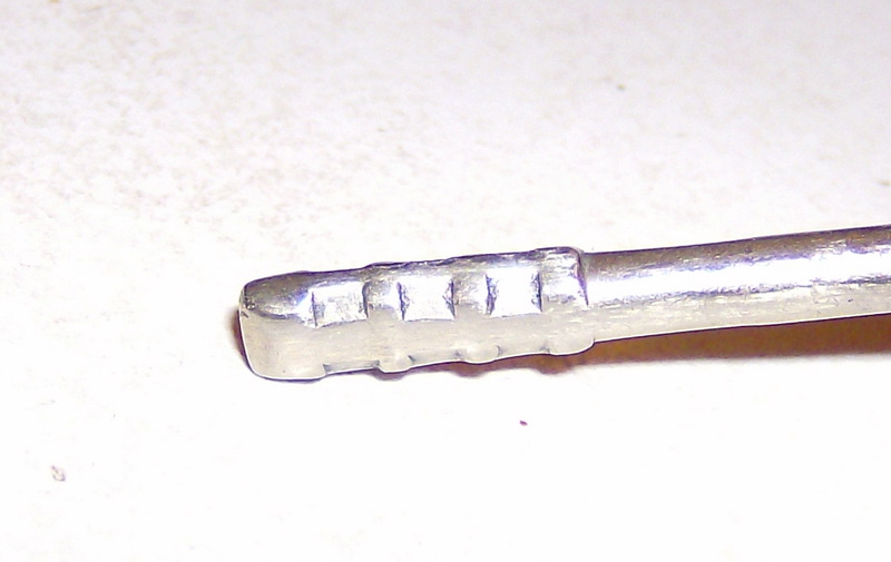

Habe mal 3 Fotos von meinem Schlüssel gemacht damit ihr wisst was ich unten sehr abgenutzt versteht und dann auch mal dementsprechend einen Tip geben könnt.

Damit eine Tür aufgeht, gehören immer zwei dazu: Schlüssel und Schloss. Der Schlüssel ist defintiv schon weit runter. Ich nehme an, die meißt benutzten Schlösser schaun im Inneren nicht viel anders aus. Also fang mit dem preiswertesten an: dem Schlüssel.
Normale Schlüsseldienste - sofern sie überhaupt das passende Gerät für diese Schlüsselform haben - kopieren Schlüssel 1:1. Das dürfte hier kaum noch möglich sein, weil die "Vorlage" schon so abgenutzt ist. Also gehe zu einem Ford-Händler, lege den alten Schlüssel vor und lasse einen neuen danach anfertigen. Die Ford-Leute kennen die Systematik, lesen die Codierung ab und erstellen daraus einen neuen Schlüssel. Kostenpunkt ca 20 EUR (10 für den Rohling ohne WFS-Transponder, 10 für die Arbeit). Dann geht's auf jeden Fall besser. Wenn jetzt noch Türen haken sollten, liegts an den Schlössern darin. Aber das siehst Du erst mit einem neuen Schlüssel.

ohhjee..der ist ja ganz schön abgenudelt. ich kann dir wenn du willst ein bild schicken wie man die vertiefungen lesen muß, kannst ja dann dein glück versuchen.
ansonsten wäre meine nächste anlaufstelle der schrottplatz
@Uli also wenn ein schlüsseldienst schon diese schlüssel fräsen kann, dann sollten sie eigentlich auch den code auslesen können, zumindest konnten das die 2 wo ich bisher war
4.987
ich würde jetzt ja rein von den bildern ausgehend auf die nummer T 141414 tippen , aber sicher bin ich mir da nicht da der schlüssel schon arg fertig ist !
um ganz sicher die richtige nummer zu bekommen müste man ein schloß zerlegen und anhand der schließplatten diese festzustellen.

ich würde jetzt ja rein von den bildern ausgehend auf die nummer T 141414 tippen...
Siehst Du, es geht! Noch genauer geht es, wenn man das abgenutzte Original und den "werdenden" Neuling während des Einschleifens immer wieder nebeneinander hält und vergleicht.
Wenn der neue Schlüssel in den Schlössern "hakt", dann ist er "zu gut", d.h. zu scharfkantig. Hier hilft ein wenig Bearbeiten mit Schleifpapier. Nicht zu doll, sonst nudelst Du ihn gleich wieder runter.
