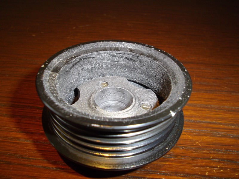

Und weiter gehts!
Vor nem Monat wurde ja die Servopumpe inkl. Riemen gewechselt und bis letzten Samstag war danach alles OK, nur jetzt ist die Lenkung
Morgens bzw. beim Kaltstart manchmal nicht zu betätigen obwohl der Motor läuft (egal welche Drehzahl) und erst nach ner Weile und
viel Gewalt bewegt sich das Lenkrad dann. Es ist kein Surren zu hören wie wenn Luft im System ist, sie ist einfach nur extrem Hart
wie wenn mechanisch etwas blockiert. Pumpe dreht, es quietscht nix, kein Ölverlust feststellbar (Ölstand auf Max).
Ist jetzt noch das Lenkgetriebe hinüber? :wand1
edit:
Nein, ist nicht das Lenkgetriebe, war eben nochmal draußen um zu schauen.
Während der Motor lief sind mir jetzt feine Späne entgegen gekommen, schnell Motor aus gemacht,
wieder vorn Motor gelaufen und gewundert wo jetzt die Riemenscheibe der Pumpe ist. :denk
Runtergefallen ist sie! :wand1
[attachment=9460]

patrick4939
3 Januar 2008
1.685
Sieht für mich nach nem Garantiefall aus. Da hat wohl "jemand" die Riemenscheibe nicht richtig festgezogen.
T.Held
2 April 2004
1.676
Kreis LÖ
Die 3 Schrauben sind fest, gibt auch kein Spalt dazwischen. Oder ist die noch irgendwie anders festgeschraubt? :denk
Es ist ja die komplette Scheibe runter gefallen, wie wenn die Aufnahme auf der Welle nicht richtig gepresst gewesen währe.
