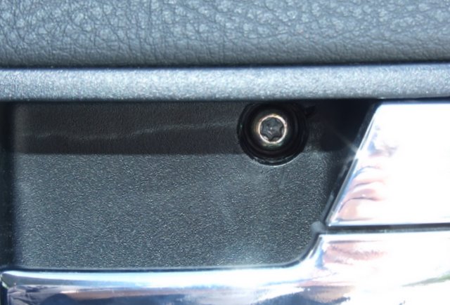

ich hab mir die Sache gerade angeschaut, bin aber an der Schraube des Türoeffners gescheitert, da ich keinen passenden Schluessel dabeihatte. Kann mir jemand sagen, welchen Schlüssel man da verwendet (siehe Foto)?

Hallo Hapef,
das ist eine Torx-Schraube (welche Größe, kann ich Dir aber nicht sagen).
Ich hab die Folien mit Silikon verklebt. Seit dem ist alles dicht.
Silikon als auch Torx-Schlüssel gibts für wenig Geld im Baumarkt.

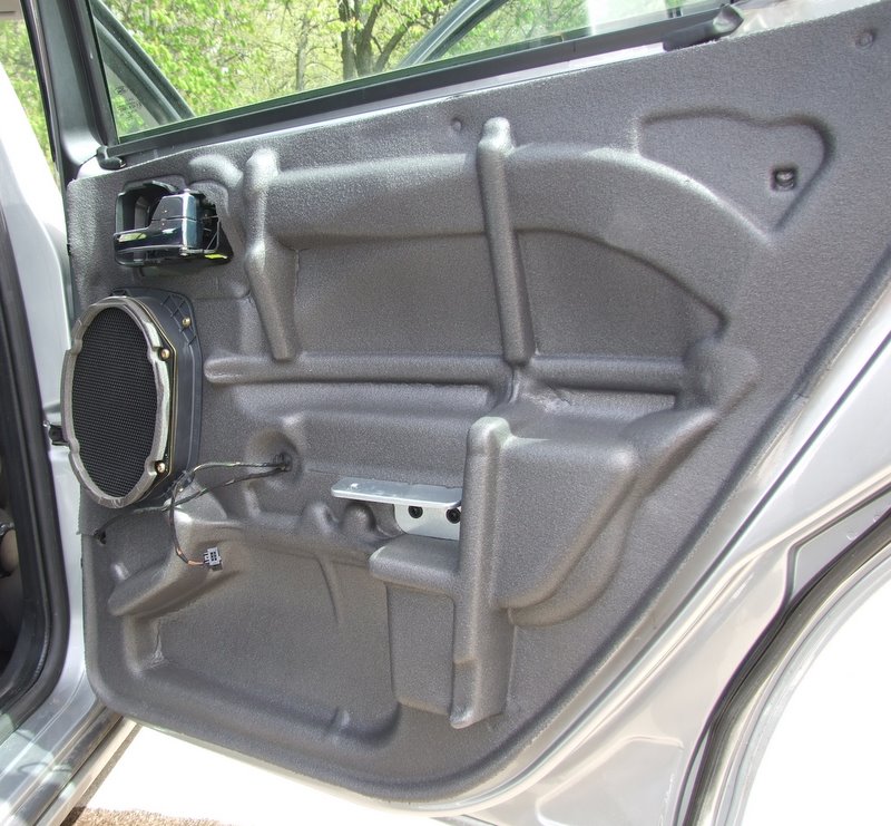

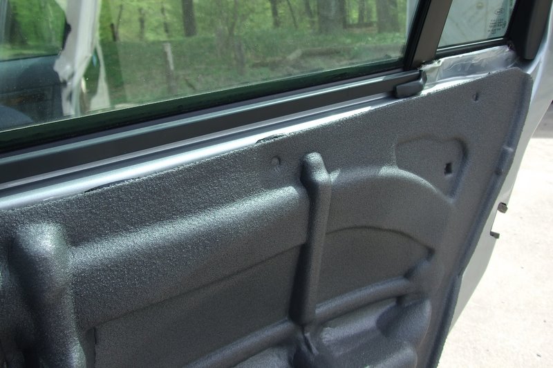

ich habs heute mit dem T25 nochmal probiert, hat zwar geklappt, aber das Problem hab ich nicht gefunden - es scheint alles einwandfrei zu sein. Alles ist gut geklebt, der Lautsprecher ist ok und Löcher in der Folie konnte ich auch nicht entdecken. Da muss ich wohl auf den nächsten Regen warten.
Hat vielleicht noch jemand aus eigener Erfahrung noch einen Tip?
lg hapef

Es schien auch bei mir ok zu sein, festdrücken hat aber trotzdem geholfen. ;)
Probiers mal auf die altmodische Methode:
.) Türverkeidung abnehmen
.) Fenster schliessen
.) ins Auto setzen
.) hilfsperson nimmt den Gartenschlauch und macht Dein Auto nass
.) schauen wo das Wasser innen austritt --> dort ist die undichte Stelle ;)
