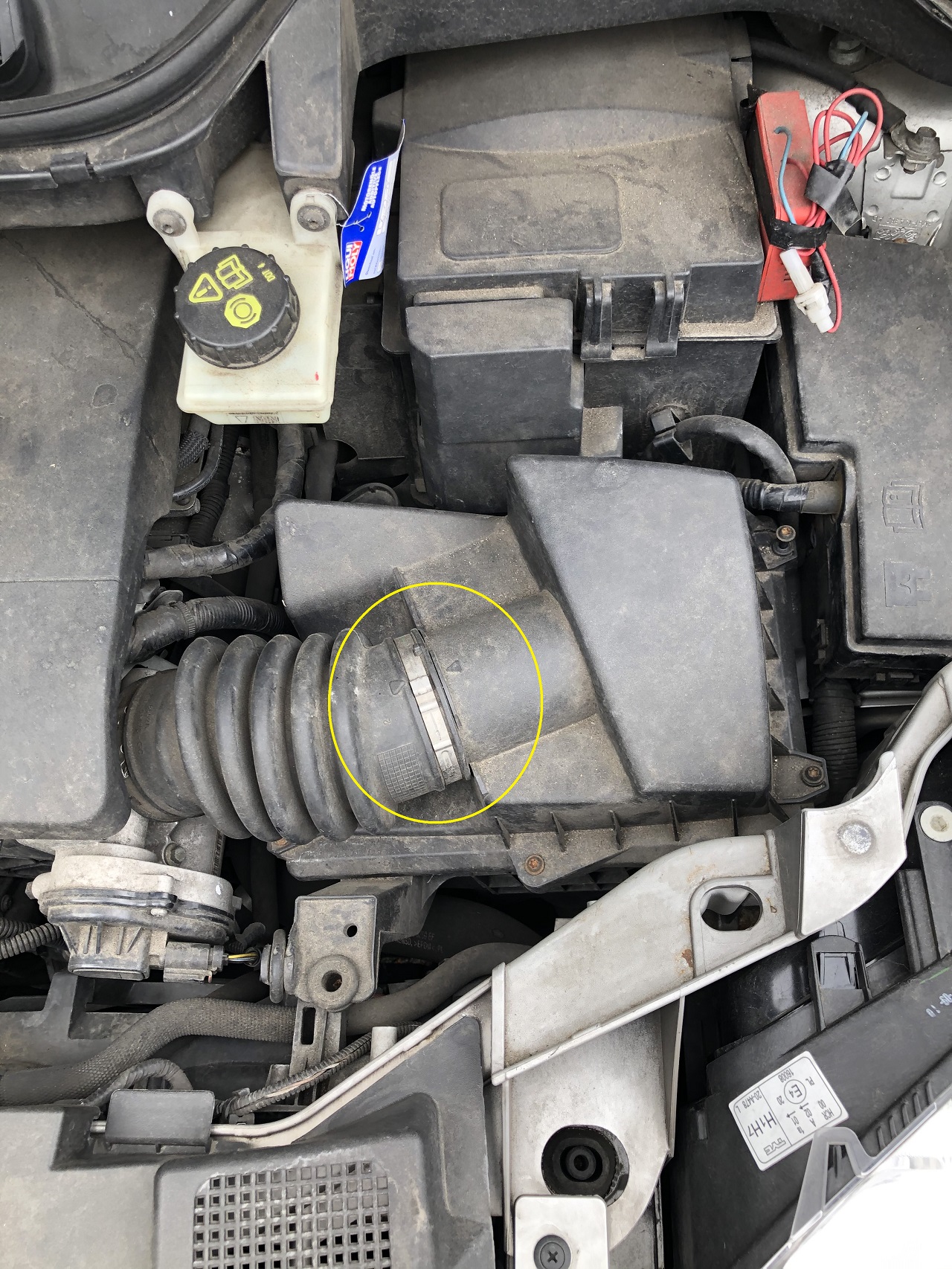

Der Rückfahrlichtschalter soll sich ja unterm Luftfilterkasten befinden.
Wenn das Richtig ist, wie bekomme ich den Kasten ausgebaut?
Bzw. wie Löse ich die Schelle vom „Luftschlauch“?

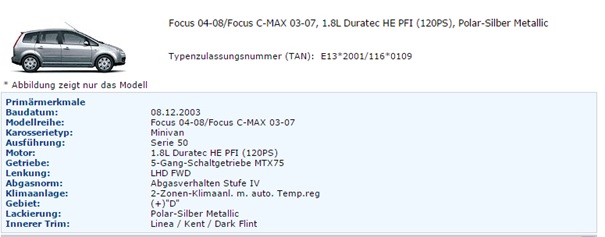

Mit einem kleinen Schraubendreher in die Lasche und aufheben
zum schließen eine Kneifzange verwenden .
Der Kasten selbst ist nur gesteckt und vorn mit dem Gummiring gehalten .
