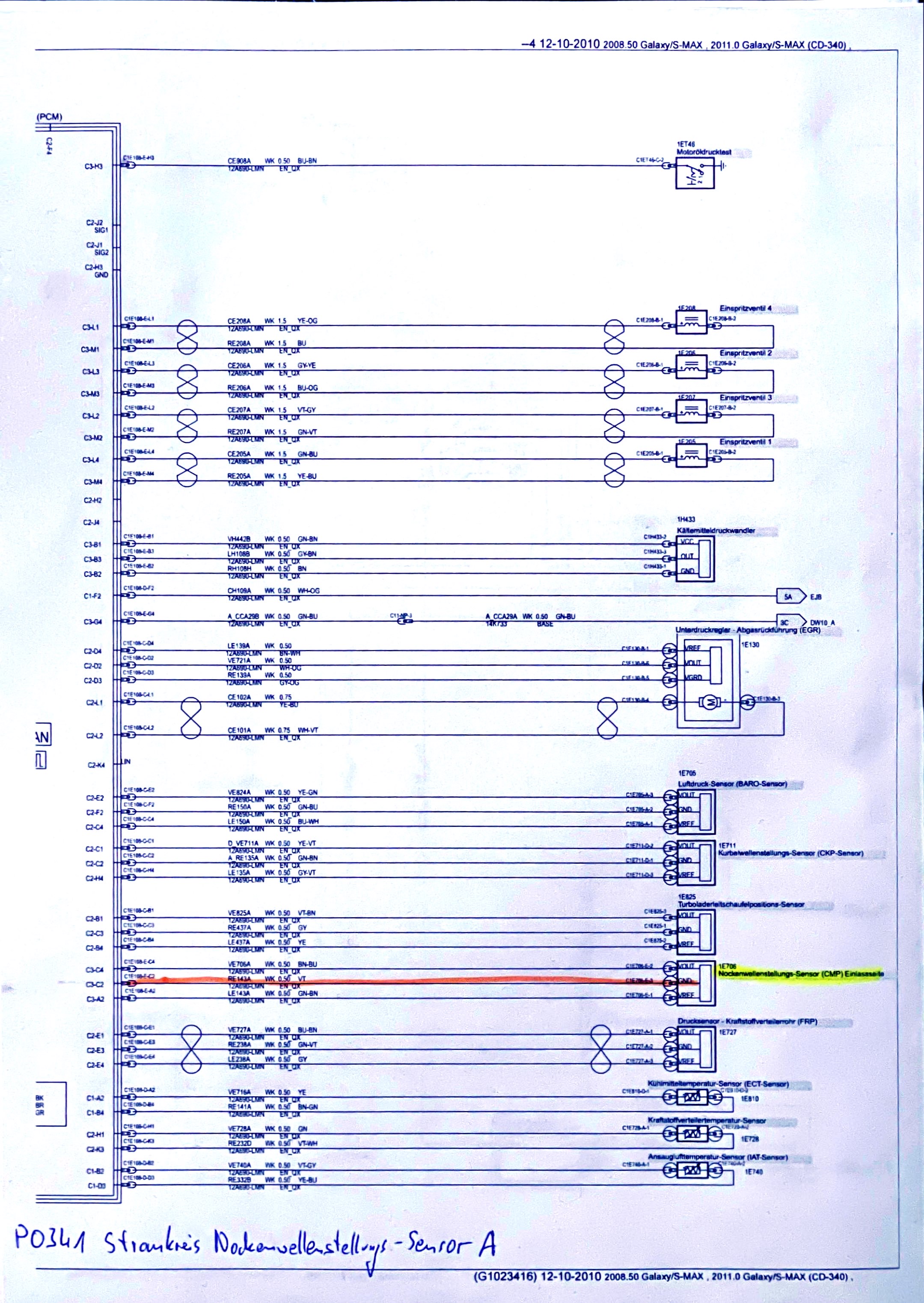

Die Suche geht weiter. Nun wurden alle Leitungen geprüft und gecheckt ob irgendwo Korrosion also auch ein schwaches oder kein Signal irgendwo ansteht. Ein Kabel war tatsächlich Korrodiert. Allerdings war es das auch nicht. Nun kommts jetzt aber. Auf dem Bild zu sehen ist ein Schaltplan vom Motorsteuergerät. Der Ford Werkstattmitarbeiter hat rausgefunden, dass das Kabel bzw. der Nockenwellenstellungssensor anscheinend das Problem ist. Aber genau da liegt das Problem Der Sensor bekommt „plus“-Spannung, er bekommt auch das Signal welches vom Steuergerät kommt und sagt „Passt alles, du kannst starten“, aber es ist kein „minus“-Signal vorhanden. Der Mitarbeiter hat versucht das minus von irgendwo anders herzuholen. Hat nicht funktioniert, auch kein Signal. Vielleicht braucht das Steuergerät im richtigen Moment zur richtigen Zeit dieses Signal. Das Steuergerät selbst wurde übrigens auch schon zu testzwecken gewechselt. Selber Fehler.

Fehlercode lautet übrigens: P0341 Stromkreis Nockenwellenstellungs-Sensor A
