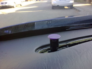

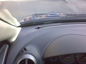

Hallo Fordgemeinde,
beim Wagen säubern und Winterfest machen ist mir ein neues elektrisch angeschlossenes Teil ausgefallen welches ich so
noch nie registriert hatte. Es ist vorn auf der Fahrerseite unterhalb der Scheibe in dem langen " Lüftungsgitter" untergebracht.
Es sieht aus wie eine kleine blaue Lampe mit Stecker und 2 Drähten dran. Ist es bei Euch auch verbaut??? Ich habe das Bauteil
noch nicht auseinandergenommen, da meistens etwas dabei kaputt geht.
Aber für was soll das Ding gut sein???
Habt ihr eine Antwort darauf. Wenn ja wäre es super.
Gute Fahrt auf DL`s Strassen, raceboy_1

So ist es. Das ist ein Lichtsensor, der bei Sonneneinstrahlung an die Klimaautomatik "meh kalte Luft in Richtung Frontscheibe" meldet. Somit wird die Strahlungswärme reduziert und die Klimaautomatik läuft effizienter.
West
Jop kann ich bestätigen da ich das Teil beim Klimaautomatik nachrüsten auch eingebaut habe. Der Mondeo hat den Sensor aber auf der Beifahrerseite. Wenn keine SATC verbaut ist, ist an der Stelle ein Blindstopfen.

OK, jetzt weiß ich wieder etwas neues über das Automobil.
Was es nicht alles gibt , Sonnensensor :) !
Ich danke allen welche mich zu dieser neuen Erkenntniss gebracht haben.
Danke!

Klugscheißmodus: "Der sonnensensor ist ein Lichtsensor bzw ein Optischer Sensor" Sonnensensor an sich gibt es in der Elektrotechnik nicht. Entweder reagieren sie auf Wärme oder auf Lichteinstrahlung ;)"
