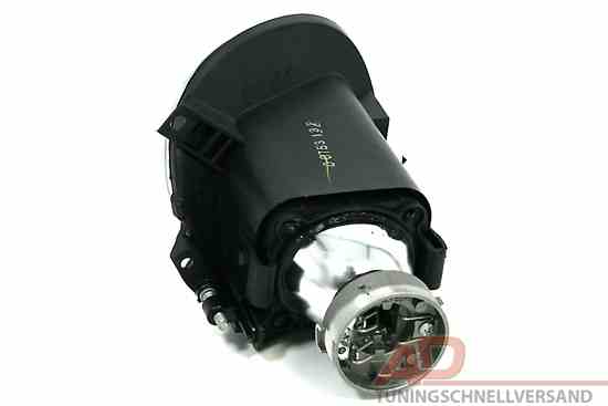

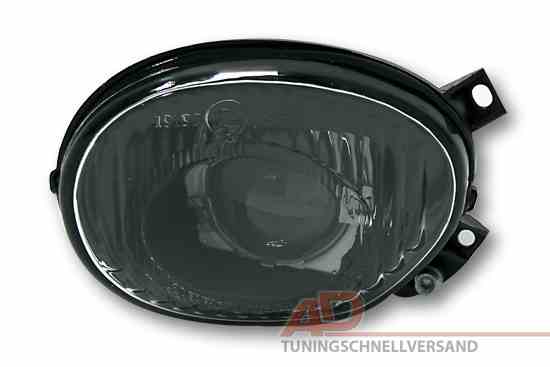

Das problen mit den Nebelschwinwerfer habe ich auch !!!
Ich habe bei Ebay nach ersatz gesucht und habe bei anbitern nachgefragt ob sie welche aus metall haben !!!
Und habe auch von http://www.ad-tuning.de/shop/ ( Ebayname ist "tuningschnellversand" )auch ne antwort bekommen , Sie haben welche aus Metall !!!
Ich bestelle jetzt mal welche und hoffe das beste !!!
MFG Zombi Untot
Ps : Das ist die direkte seite : http://cgi.ebay.de/ws/eBayISAPI.dll?ViewItem&item=130463789147&ssPageName=ADME:X:RTQ:DE:1123

Ich habe die Nebelscheinwerfer bekommen !!!
Tolle Wahre und passen super !!! Richtig geil !!!
