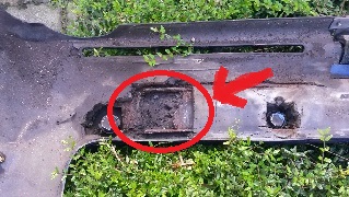

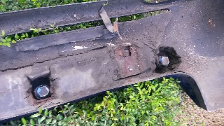

hab mir nen st200 gekauft und wollte ihn entrosten und konservieren, aber es ist doch mehr als man auf den ersten blick sehen konnte. mein problem ist wie bekomme ich die rückfahrsensoren heil raus? und das größere problem ist aber eigentlich, dass ich beim lösen der 4 muttern...die 4bolzen haben nämlich mitgedreht und oich konnte dann ganz einfach die stoßstange abnehmen aber der metallische halterahmen wo die bolzen fest sind in dem schaumstoff ist komplett weggegammelt...wie bekomme ich da wieder halt rein? muss ich mir selbst einen bauen und den neu einschäumen in die stoßstange oder gibt es ne alternative?

Moin, ja nee, hab den Kombi.. ich weiß nur nicht ob ich nen neuen rahmen bauen muss und dann den neu einschäumen mit bauschaum...will das aber ordentlich haben und nicht so zusammen pfuschen...aber extra eine neue stoßstange kaufen...nee das wird zu teuer...ich hab ma bilder angefügt...

Sorry, aber mit diesen Bildern kann keiner was anfangen. Bitte etwas größer, etwas kontrastreicher, weniger Grünzeug mitten durch, und Bilder die nicht zum Thema gehören bitte einfach weglassen. Verwirrt nur. Es geht ja nicht um die Front sondern um das Heck.
Nur soviel: vergiss Bauschaum! Der dehnt sich beim Aushärten auf das 10-fache seines Volumens aus und würde Dir jede Stoßstange sprengen. An der Karosserie dringt er in sämtliche Ritzen ein, auch da wo Du ihn nicht brachen kannst.

Sind das ,wie bei ner Seriestoßstange,M8 Bolzen?
Meine Idee,Blech mit passenden Bohrungen in den Kunststoff einkleben.Vorher natürlich passende Schrauben durchstecken.Gibt gute 2K-Epoxykleber.Das müsste halten.
Nicht ganz. Es ist zwar richtig was du schreibst, aber Bauschaum gibt es in Unterschiedlichen Ausdehnungen. Es gibt auch Bauschaum, der nur Aushärtet ohne sich wesentlich auszudehnen.
