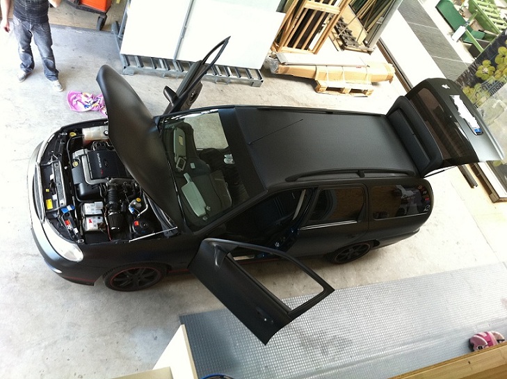

So siehts dann aus.....

1. ja, selbst gemacht
2. Meine Freundin hat mir geholfen.
3. Gabs einige, habe ich aber mit ner Nadel angepiekst und entfernt.
4. Ja, seit 1989 verarbeite ich immer wieder mal Scheibenfolie. Das ist vergleichbar.
5. Ich werde in 2 Wochen noch eine HAube für einen Bekannten beziehen, werde da aber vor der Montage die Haube und die Klebeseite der Folie mit Spüliwasser besprühen. Dann sollte die Montage recht einfach sein. Alleine wirst du die Montage ohne Wasser und deim ersten Mal vergessen können. Was du auch noch auf jeden Fall bräuchst ist ein Heissluftfön.
6. Meine Folie war 1,20 x 1,52m
Ich habe meinen Innenraum auch komplett mit der Carbonfolie verziert ( Tachoumrandung, Lichtschalterblende, Klimaumrandung und den glatten schwarzen Teil der Mittelkonsole.

das Spüliwasser soll ja nur verhindern dass die Folie sofort klebt. Sobald das Wasser verdunstet klebt die Folie richtig. Ich habe das mit der Carbonfolie bisher nur trocken gemacht aber beim nächsten mal werde ich das ausprobieren.

Spüllwasser für die folie verwenden , höre ich zu erstenmal. mein ganzes auto ist mit folie bezogen, und der kleber der folie brauch mehrere stunden bis er seine richtige festigkeit bekommt. man kann die folie ruhig öfters hochziehen geht zwar etwas schwer aber schadet keinesfalls dem kleber der folie. ( solange man Qualität kauft)
mein dach ist auch mit Carbonfolie bezogen.... der rest Matt schwarz und alles ohne Spüllwasser geklebt, nur ein Heißluftfön braucht man dann klappt das ganze auch fast ohne Blasen.....und denn rest macht erstmal die sonne!!!!
