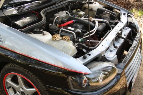

Es geht um die Luftzufuhr zu meinem Luftfilterkasten (Escort MK 7, 1,4 Liter). Normalerweise sitzt an dem Luftfilterkasten ja ein Verbindungsstück, welches vorne zum Grill Luft ansaugt. Dieses Verbindungsstück fehlt bei mir. Es ist also seitlich gesehen, nur das Loch/Öffnung, wo Luft gezogen wird. Das kann nicht so gesund sein? Oo
Frage: Wie kann ich das verbessern? Reicht es, wenn ich mir einen Belüftungsschlauch kaufe und diesen in den Filterkasten lege und das andere Ende zum Grill rauslege oder gar zur Hutze (Haube/mittig)?

besorg dir beim schrotti nen neues , kann auch vom zetec oder diesel sein sogar das vom endura e ist das gleiche teil

Danke für den Tipp. Ich habe nicht gewusst, das die alle baugleich sind. Habe mir nun solch ein "Rohr" besorgt. Gar nicht so einfach, das reinzufummeln Oo
Aber ich werde meine Pranken dort schon reinbekommen ;-)
