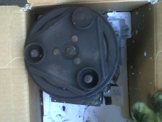

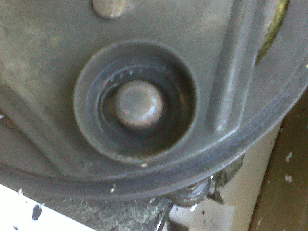

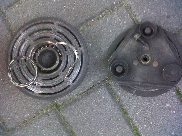

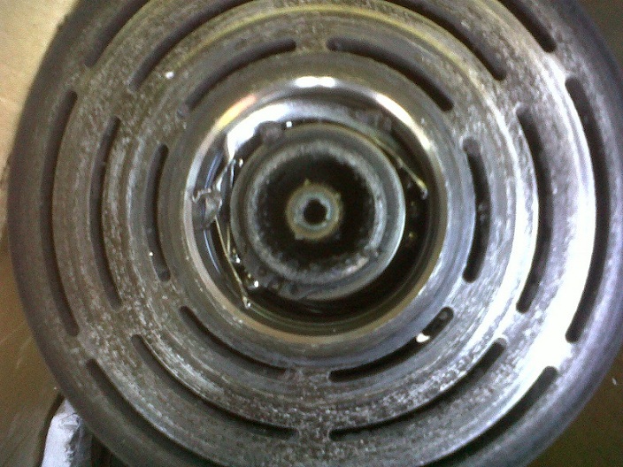

ABER das LAGERrasseln kommt von der Riemenscheibe des Klimakompressors.
Montag fahr ich zu der Werkstatt mit den 3 Buchstaben und lass die Anlage evakuieren!
(sei nett zur Umwelt!)
von den 3 Möglichkeiten:
1. Rep-Satz 140 EUR 2. Gebrauchtware ??? EUR oder 3. Neu aus der "Bucht" 180 EUR habe ich Variante 3 gewählt!
der Kompressor hat ja auch schon 235000 km runter!
Kompressor ist heute angekommen, 2 Jahre Garantie von deutscher Firma!!! Ware MADE IN TAIWAN! :(
sieht erstmal gut aus und wird Montag von mir verbastelt. Trockner habe ich ja auf Lager(kam hier aus dem Forum! Wer war das ? :D
So hier die Überreste des alten!
werd dann berichten wenn ALLES zusammen funzt! Muss dann auch einen Nachtrag zum Thema "Klimaleitung vor Durchscheuern retten" machen!
