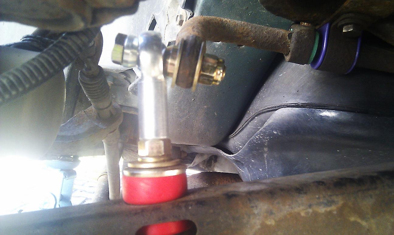

ich hatte doch ne ganze Zeit lang das Problem, dass es geklappert hat in meinem Kofferraum, nachdem ich die verstärkten Koppelstangen rein gemacht hab, war ruhe.
doch nun klonkert es ab und an beim abbiegen, d.h. wenn ich nach rechts abbiege, dann machts leichte geräusche auf der rechten seite und das selbe links.
die koppelstangen sind aber noch absolut in ordnung!!
auspuff kanns auch nicht sein, der ist fest.
irgendwelche ideen?
danke

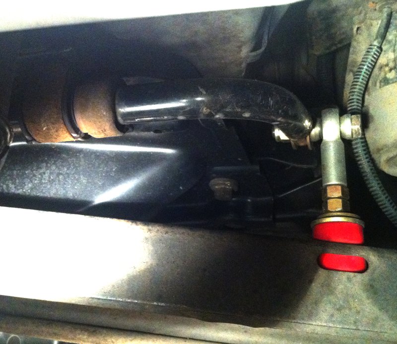

Also MCG bei mir klongt nix an der Hinterachse seitdem ich die neuen Pendelstützein eingebaut habe, endlich ist wieder Ruhe im Heck.
Kann es sein dass der eine Abstandhalter zur Schraube hin falsch herum eingebaut ist (schmalere Seite muss Richtung Stütze)!? Man kann
das auf Deinem Foto schlecht erkennen. Ich habe nochmal ein Foto von meinen angehängt.

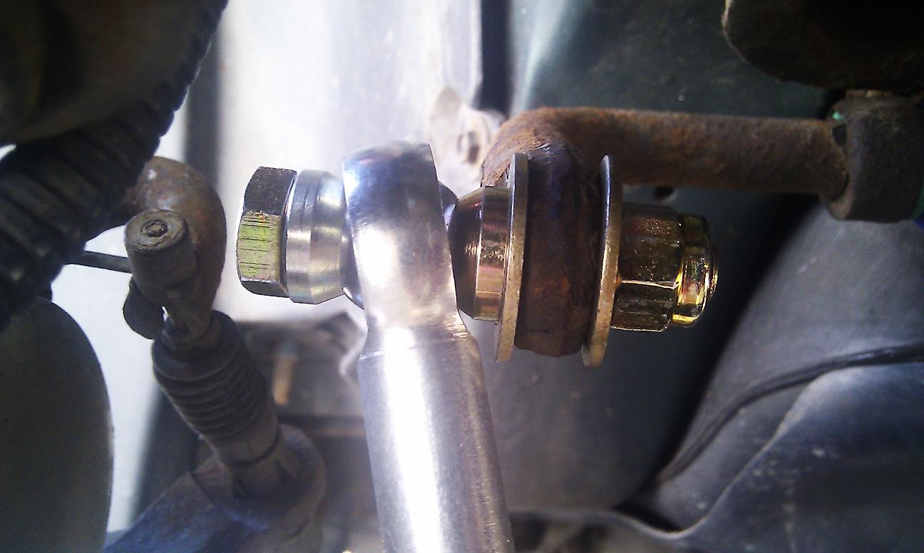

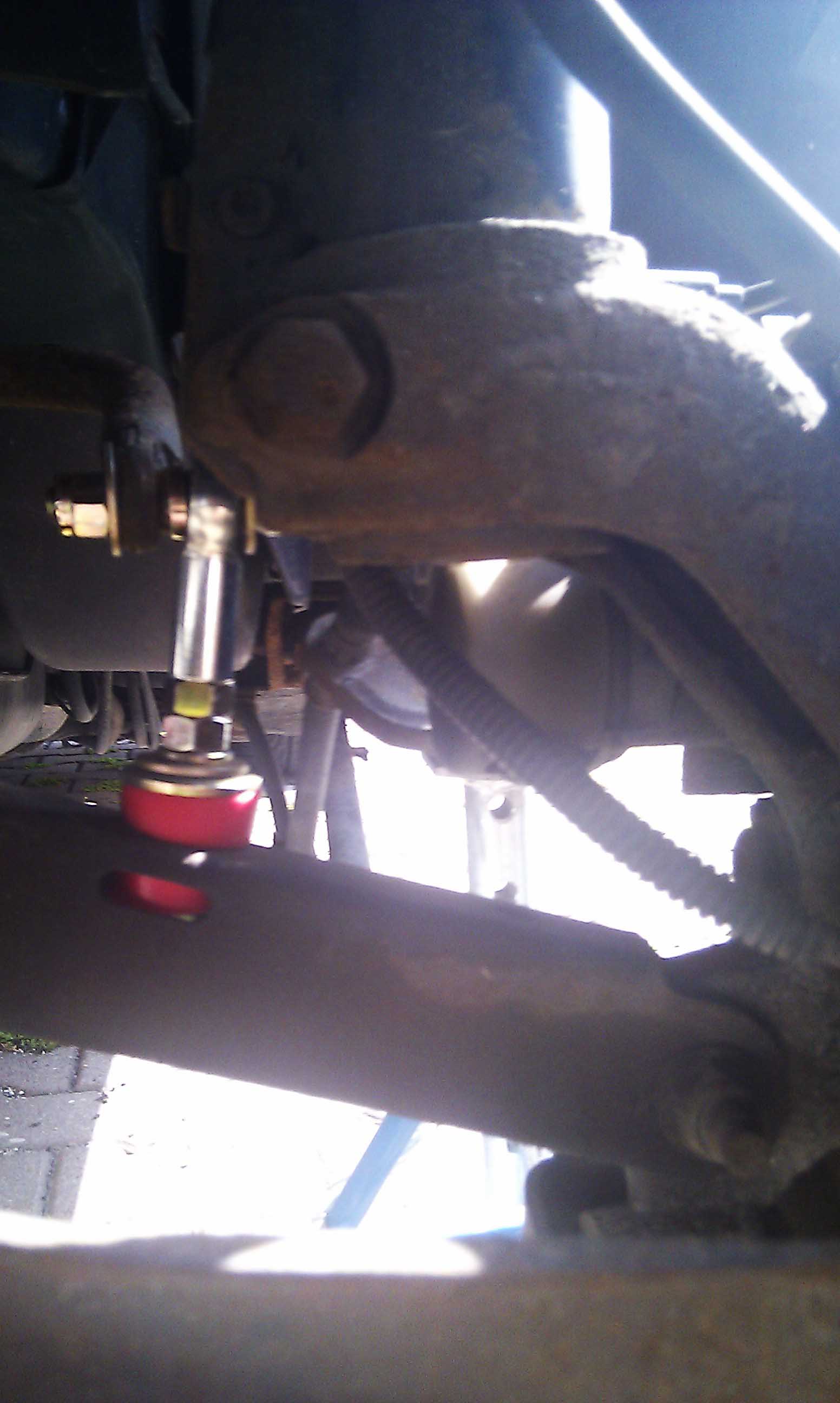

Mmh, komisch. Eingebaut hab ich die schon richtig und auch richtig gut angezogen. Aber trotzdem machts Geräusche. Der Rest ist eigentlich auch in Ordnung.
die koppelstange ist schräg, weil der wagen aufgebockt war und das rad nicht belastet war ! also beim "normalen" fahren über unebenheiten ist echt nichts zu hören. da sind die stangen top, doch sobald es etwas heftiger wird (bahnübergang, usw) dann hört man eine art knarzen, also kein direktes schlagen oder poltern wie mit den standart koppelstangen.

was mir bei den Bilder auffällt ist folgendes:
1. Die Stabis sind verstellbar. Hierfür werden in der Mitte 2 Muttern zum fixieren genutzt. An der rechten Seite ist alles ok, aber links sehe ich nur eine Mutter?Kann es sein, das der Linke nicht richtig verbaut ist und die Kontermutter fehlt?
2. Auf dem ersten Bild gefällt mir auf der Spacer (Abstandshalter) zwischen Koppelstange und Stabi nicht. Er scheint verkehrt herum eingesetzt zu sein

auf dem ersten bild hab ich auf beiden seiten die beiden muttern dran gehabt. danach hab ich auf beiden seiten jeweils 1 mutter entfernt. die abstandshalter hab ich bereits korrigiert.
das klonkern beim abbiegen war aber bereits vor dem einbau der verstärkten koppelstangen vorhanden !
