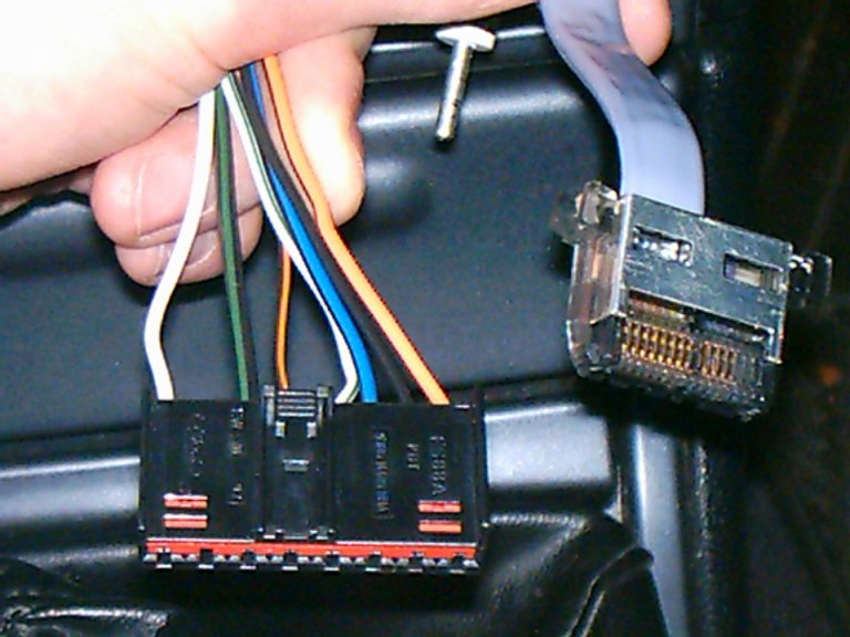

Hi,
für den Silbernen Stecker gibt es kein Adapter, dieser Stecker geht zum Verstärker.
Du musst den Verstärker finden und von dort aus auf die Lautsprecher gehen.
Bei meinen Scorpio war der Verstärker hinter dem Armaturenbrett rechts.
MucCowboy
Korrekt. Der Verstärker sitzt hinter dem Handschuhfach.

Uha
der ominöse Aktivverstärker der auch im Sierra ab und an mal von Werk bestellt wurde.
Der lässt sich nicht adaptieren. Da gibt es nix.

Quark ...
Der Stecker am Verstärkerausgang ist der Selbe wie er auch am Radio wär
Besorgst dir den 018 Adapter, verlängert wenn nötig die Kabel bis zum Radio ( meist sind se lang genug ) und gut so

Ist doch egal ;)
Fakt ist:Die Lautsprecherkabel haben Verstärkerseitig im Ausgang den selben Stecker wie als wäre keiner da -> Iso Adapter besorgen & Kabel verlängern ;)

Der fällt dann weg ..
Ist nur die Verbindung zwischen orginal Radio und Verstärker. Wenn der Verstärker rausfliegt, ist auch das Kabel überflüssig

Original von blacki
Richtig, nur die Kabel verlängern.
So habe ich es bei meinen Scorpio auch gemacht.
