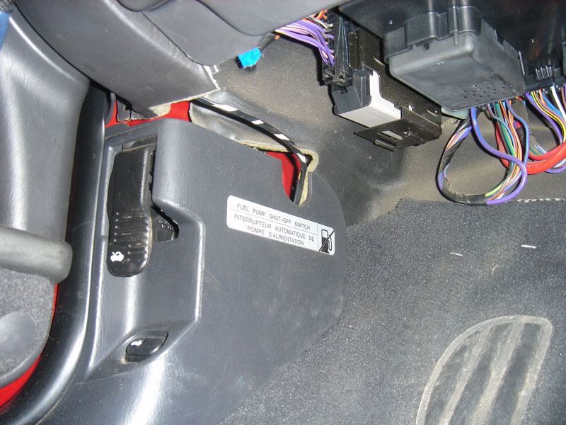

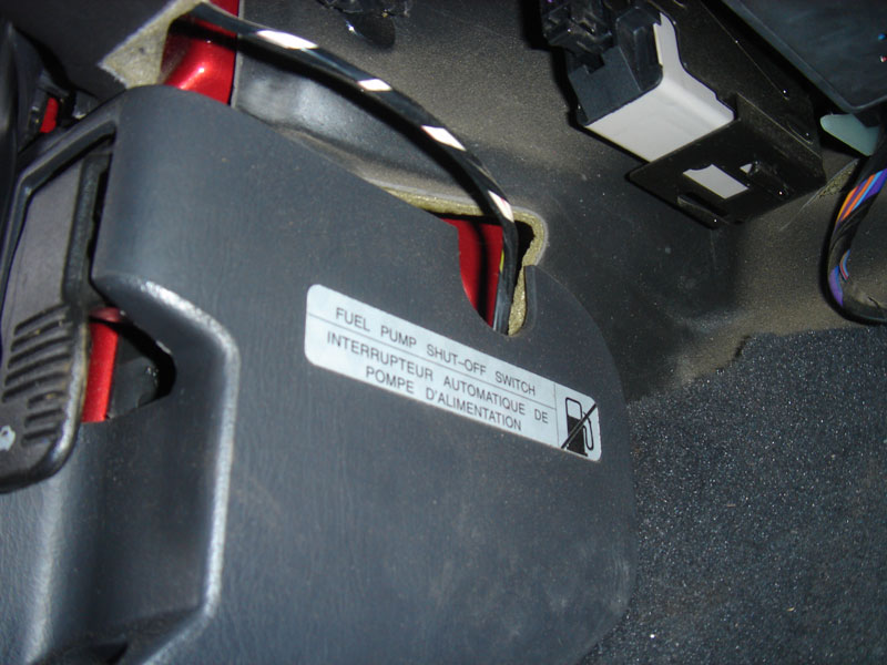

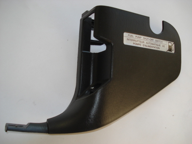

Du hast auf der Fahrerseite links einen Notschalter für die Benzinzuführung,
der bei Unfällen auslösen sollte. Manchmal passiert das auch ohne Unfall.....
Einfach Knopf wieder reindrücken....
Gruß Jens

Hi Jens,
Ich weiß zwar das der Cougar das hat, aber glaube mir da hätte ich nicht daran gedacht das auszuprobieren.
thx

noch kurz die Erklärung wo der Notschalter sitzt.
Fahrerfussraum linke Seite.
Auf dem Bild zu sehen.Das ist das Gehäuse wo der Hebel für die Motorhaube sitzt.
[attachment=2845]
