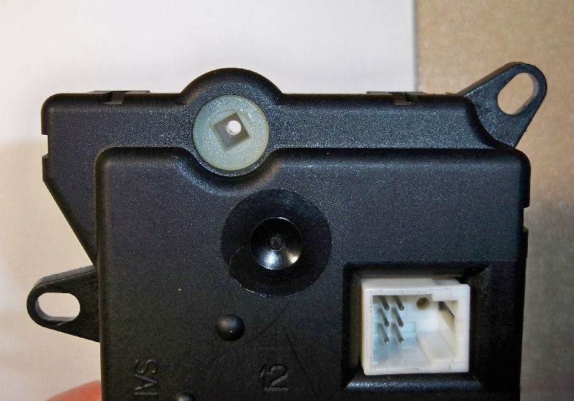

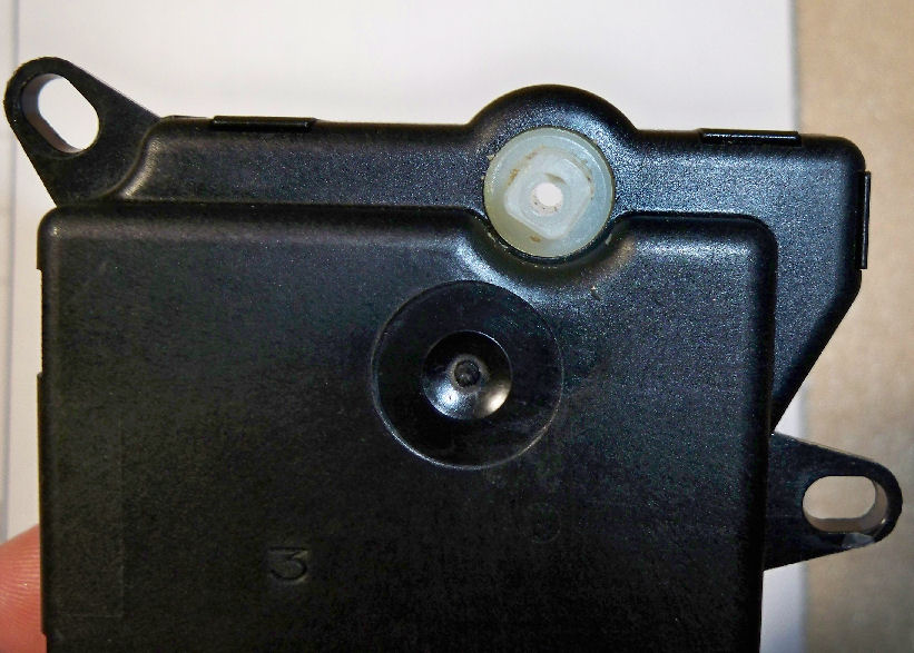

Nach vielem lesen und Test der SATC Kiste, habe ich mir mal den Stellmotor der Warmluftklappe angesehen.
Nach ungefähr 10 Selbsttests kam 2 x der Fehlercode 24 (Stromkreis Heizungsklappenmotor ist Fehlerhaft "sinngemäß")
Ich habe ihn ausgebaut, geöffnet und gereinigt (vorher natürlich die Stellungen markiert...) und dann mal unangeschraubt laufen lassen.
Alles funzt.
Also wieder draufschrauben, aber vorher testen ,ob die Klappe sich bewegt...da habe ich gesehen, daß da schon mal einer rumgepfuscht hat.
Die Kunststoff Aufnahme für den Stellmotor (an der Warmluftklappe) ist nämlich zerbrochen und es sind Reste von 2-Komponenten Metall (?) Kleber zu sehen.

Was die ganze Aktion für mich besonders erschwert ist der Umstand, dass die Aufnahme an der Klappe ziemlich zerstört ist, und ich so nicht mehr sehen kann wie genau die, nicht ganz viereckige Motorachse, drauf müsste (eine Seite ist nämlich nach außen gerundet).

Ich hätte noch eine Idee ---> :fluester Nach näherem betrachten habe ich gesehen, dass bei der Motorwelle eine Bohrung vorhanden ist.​
Ich werde das mal mit der Grundstellung und Temperatur auf "LO" machen.​
Zusätzlich suche ich mir mal ne lange dünne Senkkopfschraube, die durch das Wellenloch passt.​
Dann muss ich nur noch irgendwie eine Vorbohrung in der Klappenwellenaufnahme machen, das wird der schwierige Teil.​
Eigentlich sollte das reichen um die Beiden miteinander zu verbinden, da die Klappe anscheinend recht leichtgängig ist und an der Aufnahme, noch fast drei heile Seiten vorhanden sind.​
