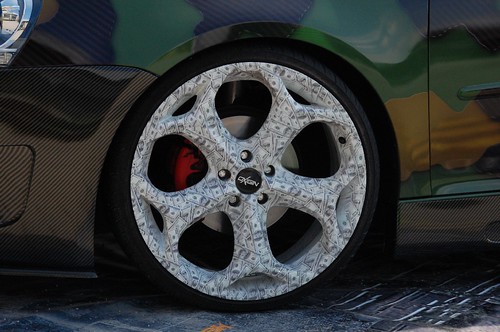

Eine Alternative wäre es evtl mal hier anzufragen:
http://www.artsrus-gmbh.de/
Nach dem die ganze Autos bekleben, sollten denen die Griffschallen evtl dazu die Mittelkonsole auch keine allzu großen Probleme machen.
Was das ganze kostet weiß ich allerdings nicht.
Hier mal ein Bild das ich in Kultfabrik geschossen habe:
Felge, Stoßstange und Auto sind mit Folie beklebt und das sah in echt noch viel besser aus als auf dem Bild.
