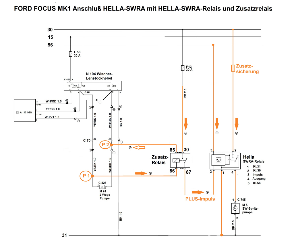

Erstmal vielen Dank für deine ganzen Infos :) Habe mir jetzt mit deinen Infos und anhand von Bildern der 2-Relaislösung mal was erarbeitet, werde dies die Woche mal ausprobieren und das Ergebnis hier kundtun.
TL1000R
29 Dezember 2010
51
Probiers mal so aus....müsste eigentlich klappen.
Kl.56 ist Abblendlicht
das kannst du auch als Anschluß für die Relaisklemme 30 nehmen anstelle Kl.30.
Nur noch ne Diode evtl. rein,damit bei Heckspritzen net auch die SWRA arbeitet.

Jawoll, genau so hatte ich mir das auch gedacht, die Relaisspule parallel zur Wischpumpe und an Klemme 30 vom Relais das + vom Abblendlicht und Klemme 87 vom Relais an Klemme S vom Steuergerät.
Dann sollte das klappen, danke dir. Ist ja zum Glück nur ne Kleinigkeit, möchte das Xenonlicht nicht mehr missen.
So, für alle interessierten, habe jetzt das Relais, so wie es oben steht, verbaut und es funktioniert einwandfrei, nochmal vielen Dank für die Hilfe :)
